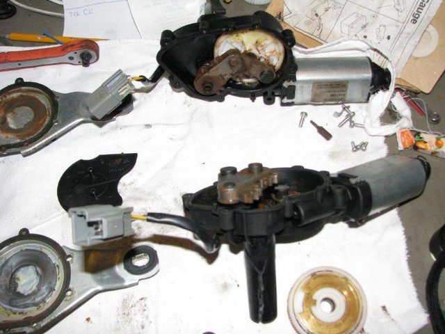

Kan geen foto's vinden, wel heb ik de oude nog liggen...was niet zo moeilijk om te testen. De motor heeft 1 of 2 draden, 1x massa (kan ook op chassis zijn) en 1 x +12V.
Omdat de stroom groot kan zijn wel eerst goed aansluiten wegens vonkvorming
Overigens zag mijn tandwiel er ook prima uit, er zit altijd een beetje vet op en het motor wormwiel maakt het tandwiel maar op 1 plek kapot, namelijk ruststand. :S

ik heb de mijne net gerepareerd, geen elektra maar een vasstgerot tandwiel. Van nr2 heb ik de as kapot gemaakt omdat die was vastgerot op de as.
Alles netjes in alu vet, 6 proefuurtjes en hopelijk de eerste paar jaar rust...
Testen, zwart is massa, middelste moet 12v en andere weet ik niet...
