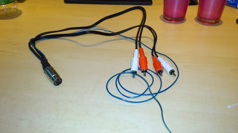

Ten eerste moet ik van de HU603 naar een Non-Volvo versterker. Hiervoor heb ik een adaptorkabel nodig van Volvo DIN naar 4x tulp plus een remote. Deze kabel heb ik zelf in elkaar geknutseld:
