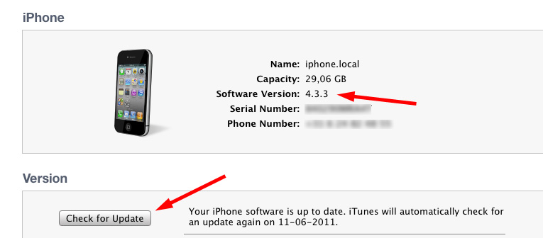

Dus jij hebt hier 4.2.1 staan, en als je op de knop onder klikt krijg je de melding dat je de laatste versie hebt?

Dan heb je waarschijnlijk een 2e generatie iPod touch. Deze kan tot maximaal versie 4.2 geüpdatet worden. Heb je een nieuwere dan kun je gewoon naar de laatste versie toe.JettaFreak schreef:Had ik ook. 4.3.x is specifiek voor iPhone, niet voor iPod touch. Mijn oplossing was downgraden naar versie 4.0.x of 4.1. Nu doet hij het perfect. Via Google kwam ik meer problemen tegen overigens. Schandalig trouwens dat Apple geen goede updates brengt voor de iPod touch terwijl de iPhone wel wordt geüpdatet.
