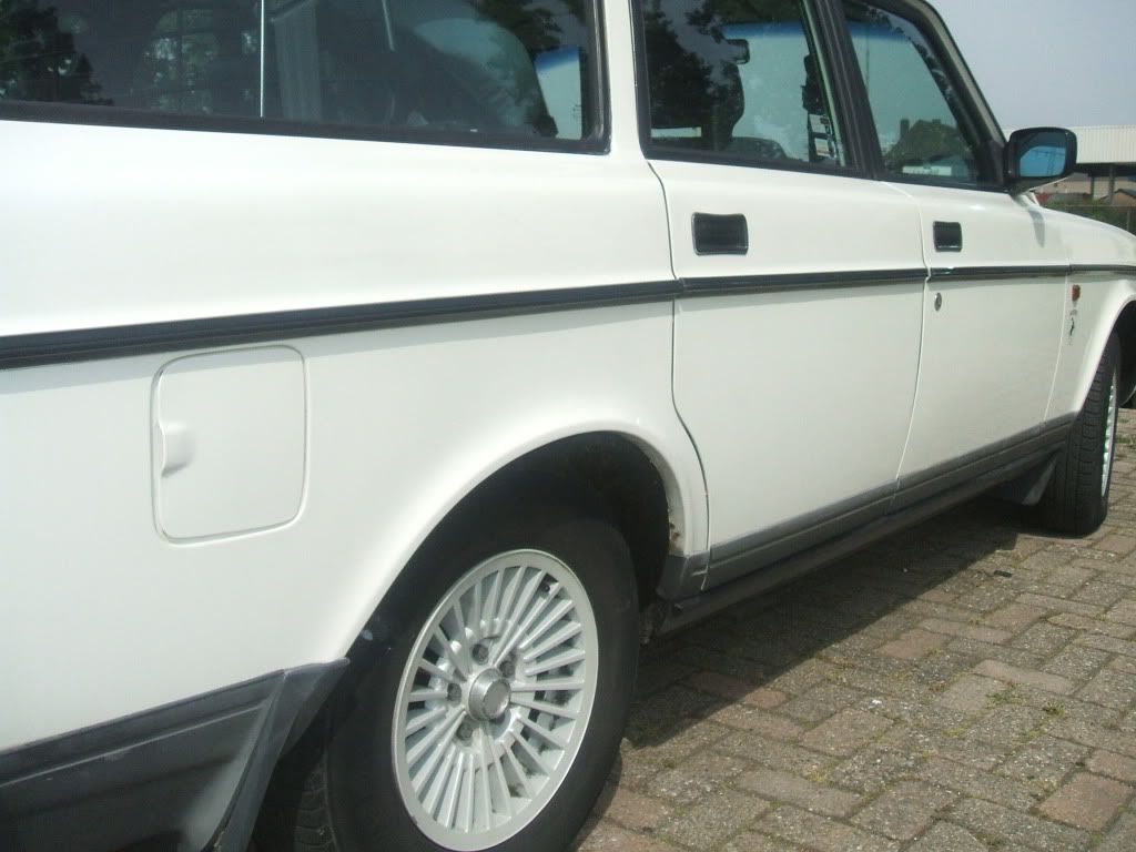

hallo Lav,
zelf heb ik de shadowlines verwijderd vanwege scheuren enz.
zo ziet het eruit:
zo ziet het eruit:
- polarwittesloep245
- Berichten: 263
- Lid geworden op: 18.09.2007 - 22:21
- Locatie: Venlo
beetje zachtmaken met fohn, dan pulleken een dan voorzichtig trekkracht in lengterichting maken en blijven `voorfohnen`. is veel werk, zeker als het steeds afbreekt of scheurt, maar is te doen.
daarna met wd 40 wrijven om lijmresten eraf te krijgen.
daarna poetsen en waxen.
en voila, als nieuw
en voila, als nieuw
