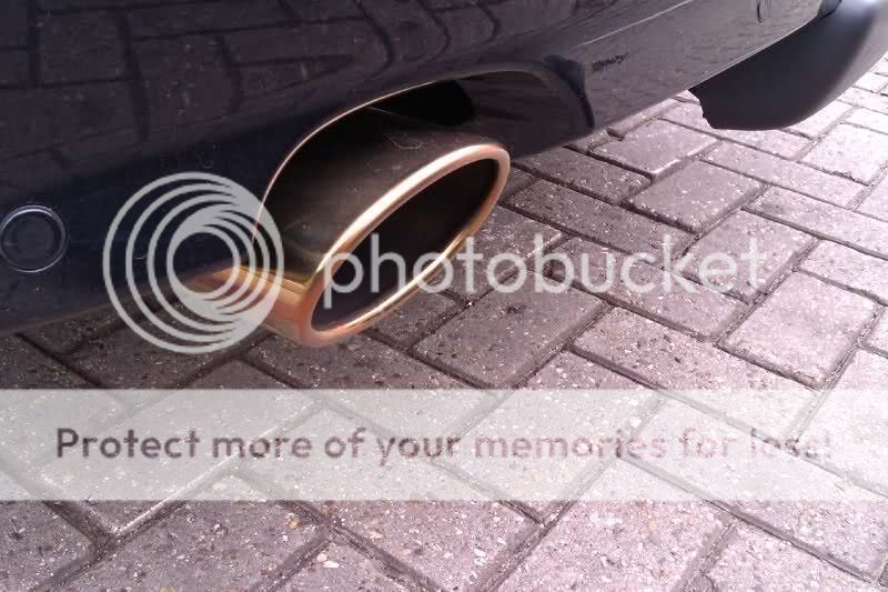

gooi je er Ferrita onder.Andre C70 schreef:Kun je wel zeggen. Valt mij tegen van zo'n dure uitlaat.bart simpson schreef:de passing van Heico is niet zo heel geweldig
Hij zat er al onder, dus ik had geen keuze.
Staan nog mooier ook.
En geef je wat gas worden ze mooi goudkleurig
En beef je nog meer gas worden ze blauw
grts Ronald

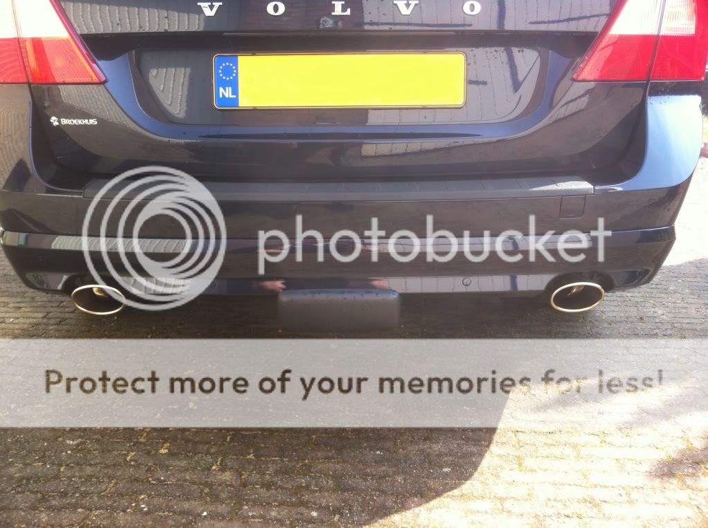

2 uur voor het rechthangen van een paar pijpjes........ klinkt als serieus werk.
Ben ik blij dat mijn achterkant er zo uitziet:

Heb jij een electrische C70 Robemer ?robemer schreef:2 uur voor het rechthangen van een paar pijpjes........ klinkt als serieus werk.
- robemer
- Berichten: 569
- Lid geworden op: 12.04.2010 - 17:23
- Locatie: Beuningen
hahaha Ivo, nee niet electrisch........... de uitlaatpijpjes zijn verstopt achter de bumper.
Als ik op de grond lig en onder de auto kijk zie ik een pijpje met een bocht naar beneden wijzen.
Ik vindt het wel mooi zo zonder pijpjes; ben er ook aan gewend........ zeker zien dubbele pijpjes als bij jouw D3 er gelikt uit; oogt wat sportiever maar ja om hier nu een andere auto voor te bestellen ...????
