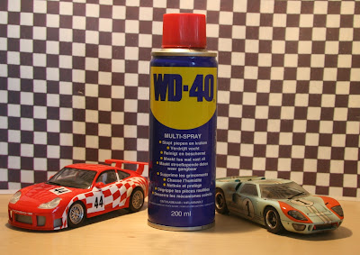

deze werkt ook nog steeds goed op onze achterdeuren, 2 dagen na aankoop ingespoten en heb het nog niet weer hoeven doen

WD40 is niet echt spuitvet he, dit is dunner, meer kruipolie achtig.
WD40 ken ik al jaren, wordt erg veel in de luchtvaart gebruikt.

WD40 is een mooi lapmiddel, meer niet. Veel te dun om smering te blijven garanderen.

het gaat nu al 2 maanden goed... dus zolang het goed gaat vind ik het best

Ben blij dat jij je over je eigen deuren ontfermt
Als je deurscharnier over drie jaar speling heeft wel de WD40 de schuld geven he, niet de bouwkwaliteit van Volvo!

WD40 is ook niet ontworpen als smeer middel, maar als vochtverdrijver. WD= Water Displacement 40 is de 40ste samenstelling en die werkte het beste. Dat het ook nog wat werkt als smeermiddel en als vuilverwijderaar is meegenomen. Maar er zijn voor dat soort toepassingen veel betere producten zoals hier al genoemd. Behalve kopervet, dat is niet bedoelt als smeermiddel maar als anti size middel voor op schroefdraad.
