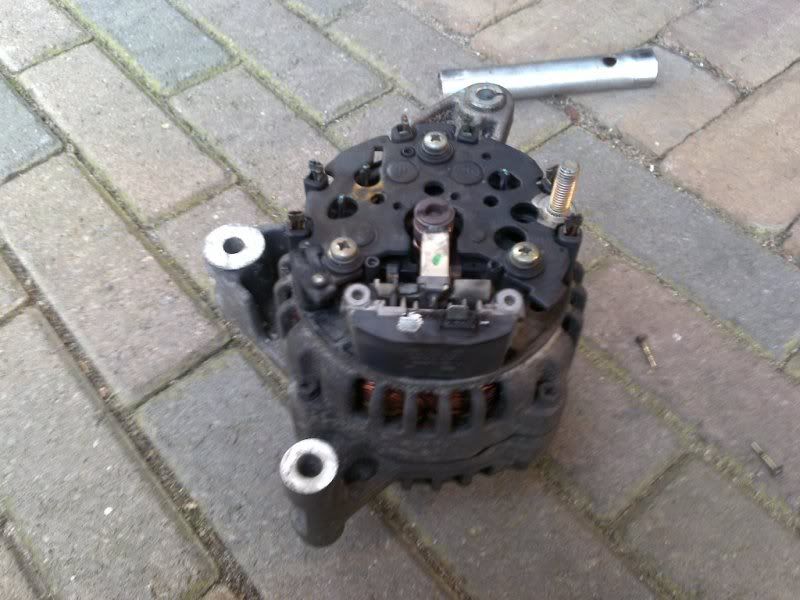

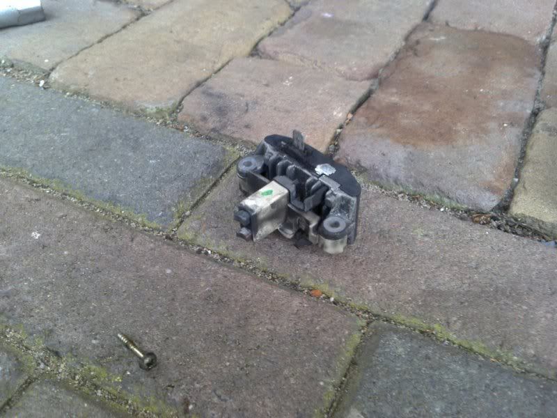

Mijn oude S40 (1998) gaf wel een lampje;
Kerstverlichting in de Volvo, die na 6min uitviel en niet meer wilde starten.
Andere dynamo erop, goede spanning. Alleen na 2 dagen ging het ding erg geluid maken. Dynamo eraf, en een andere gehaald. Gemonteerd, mooi geen geluidjes!
Echter hele zwik aan lampjes weer aan. Spanning bedroeg 11volt. PFFF.
Ding eraf en maar losgesloop
Kap eraf;
Spanningsregelaar eraf;
Deze is nog goed;
Deze niet;
Alles omgewisseld, start de auto, 14.2 volt.
Moraal van het verhaal;
-Vervangen van een dynamo is prima te doen
-Haal 'm eruit en controleer de stiftjes eens
Ik weet niet of Volvo de regelaar nieuw verkoopt (volgens mij wel), maar het loont om even op de sloop te loeren. Je woont in Arnhem (in de buurt) dus bij vragen hoor ik het evt. wel.
