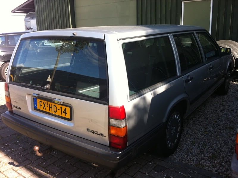

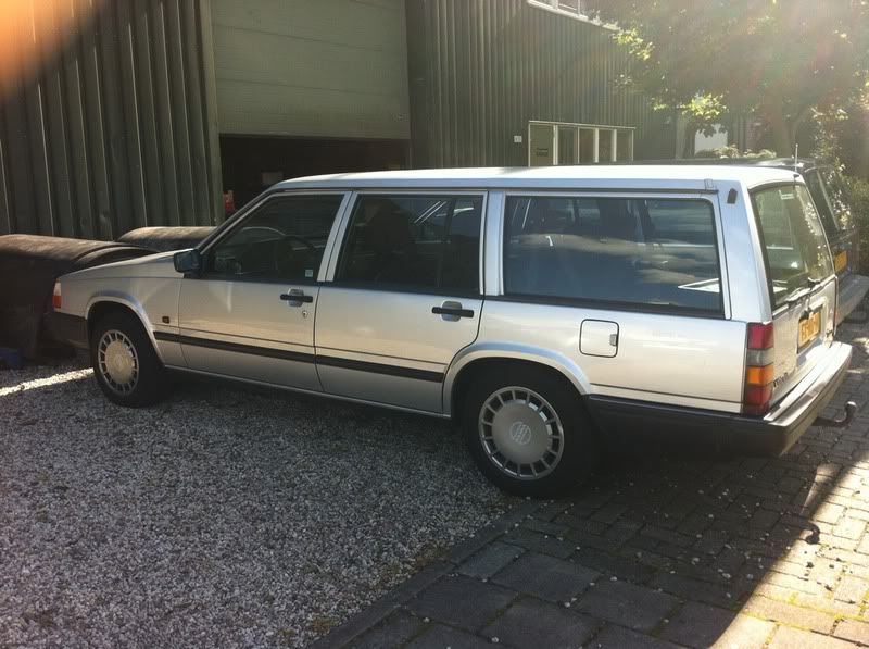

Hallo allemaal,
Na een tweetal Volvo 460's een Volvo 850 Estate vond ik het tijd voor een mooie "klassieker". En dat is deze mooie 940 Estate geworden van 12-12-1992. Een vrij nette auto, goed onderhouden met nog geen 2ton op de klok. Extra bankje achterin voor de kids en verder niet veel tierelantijnen.
De foto's zijn niet fantastisch, daar komen nog wel betere voor in de plaats. Uiteraard heb ik meteen een vraag 9de meeste geloof ik wel :P ) Ik wil namelijk graag een radio en carkit inbouwen. Ook wel een beetje noodzakelijk aangezien ik binnenkort nogal veel de weg op ga. Helaas is dit het aangezicht van het dashboard.
Geen draadje te vinden dus :( Speakers zijn wel aanwezig, dus ik ga ervan uit dat er ooit wel een radio in heeft gezeten. Weet iemand hoe ik het beste te werk kan gaan?
