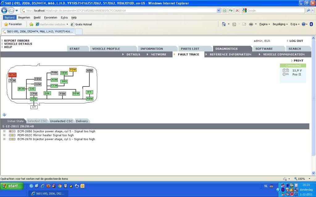

Gisterenavond de S60 van een vriend uitgelezen en kwam de onderstaande 2 meldingen tegen. Zegt iemand deze codes wat
ECM-2670 Injectorvermogen per trap, cil. 1 - Signaal te hoog
ECM-26B0 Injectorvermogen per trap, cil. 5 - Signaal te hoog
Hij heeft wel eens wat ast met starten dat het moeizamer gaat.
Het gaat overigens om een S60 D5 185 pk handbak van oktober 2005, MY06
D5244T4 met M66 handbak. De auto heeft ca 233000 km gereden

Hedenavond weer even aan de slag geweest en maar wat plaatjes geschoten
Test met injectoren gedaan
Symptomen, wat slechter starten(in vergelijking met mijn V70n D5 die 2 weken nieuwer is.
Alleen cilinder 5 lijkt wat af te wijken ?

Zo te zien op je schema is de terugstroom te hoog ten opzichte van de anderen,maw,de inspuithoeveelheid van die injector is te laag,maar het is minimaal.
Je kunt beter een injectortest doen doormiddel van de retour opmeten met vijf buisjes en slangetjes.

Ik kan de foutcodes ook niet verklaren, kan jij hier meer over zeggen ?
Die van de buitenspiegel is niet interessant, maar die van cylinder 1 en 5 wel.
Zat al bijna te denken aan 2 mindere injectoren

Heb dat ook eens aan de hand gehad. Injector vervangen (deze was wel slecht) en nog steeds signaal te hoog. Vida geeft aan dat dit veroorzaakt wordt door de ECM en dat deze vervangen dient te worden. Ben ook wel benieuwd wat nu precies de veroorzaker van deze melding is en wat er aan kan worden gedaan behalve vervanging van de ECM. Weet wel dat er in de ECM voor elke injector een versterkertje zit die de puls geeft voor de injector.
De correctiewaarden vallen nog heel ruim binnen de marges, dus aan de meetgegevens te zien is er niets aan de hand. Ik zou ook even de retour meten, dan weet je meer.
Ik zou ook eerst even de accuspanning tijdens het starten meten (kan ook met Vida). Als die te laag wordt gaat het starten ook minder goed.
