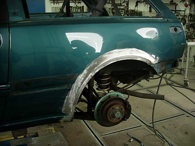

Ik heb de wielkasten aan beide zijde laten vervangen,,dat wil zeggen uitslijpen ,nieuwe opzetstukken erin lassen en laten spuiten..hij ziet er weer als nieuw uit,,
en dat voor een prijs van ??????? 500 euro's. Let wel,, ik ben de auto een week kwijt geweest,,want de goede man heeft ook nog een normale baan.
Van Tilburg naar Landgraaf is een uurtje rijden.

Zeer net ! en een zeer nette prijs. Nu afwachten over hoelang het terug komt. Dan kun je echt beoordelen of ie zijn best heeft gedaan.

Dat klopt wel,,, maar ik ga er van uit dat het wel een paar mooi blijft.

Ziet er inderdaad goed uit voor een mooie prijs! in mijn geval moet er aan 1 kant een nieuw stuk in. de andere kant is nog wel te redden. Ik ben onlangs aangereden in een parkeergarage, dus ben aan het kijken of ik daar niet een mooie deal uit kan slaan;)
