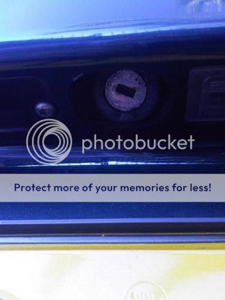

beste mensen. Bedankt voor de antwoorden. De sleutel is een originele volvo sleutel. Dus een losse met aparte afstandsbediening. Het lijkt erop of het slot vervangen is. Het ziet er ook niet origineel uit. Het slot ligt best diep in een gat in de klep. aan de andere kant zit ook een gat maar dan zonder slot.
Ik zal de accu op de + en - aansluiten en kijken of de deuren open gaan.

Het hoort best diep te liggen hoor, probeer eens wat smeermiddel.
Als twee minuten hebt dan maak ik een picje voor je !

- DrRossi

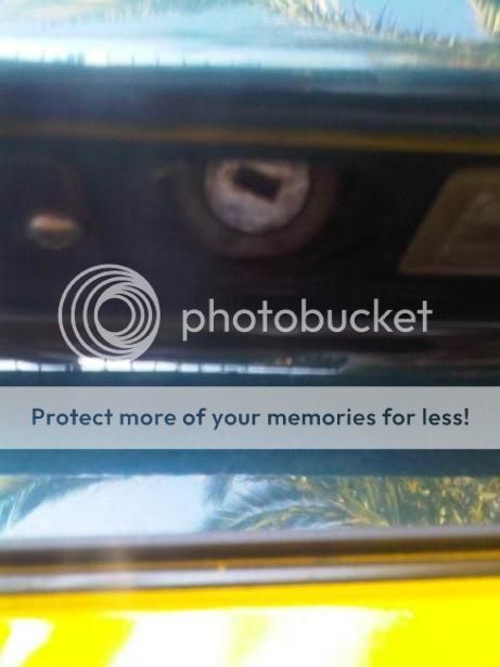

- DrRossi

Ja Palmboompjes op de achtergrond !!
Ik heb geen blokverwarming nodig!

- Laguna-S60
- Berichten: 5579
@vipinholland
bij ons is het precies hetzelfde alleen dan een S60:
sleutel krijg je er ook niet in zonder de sleutel te beschadigen...
