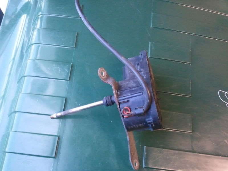

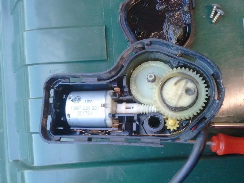

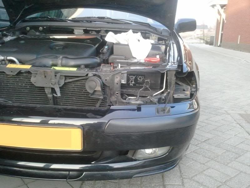

Voor die wie het interesseert;
Losgehaald, alles schoongemaakt en het werkt weer

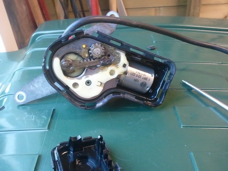

@Bart Giesen: Zoals mijn nuvolgende opmerking al doet vermoeden, ben ik zeker geen expert te noemen als het op dit soort dingen aankomt, maare..... zijn die foto's allemaal van het motortje is vieze staat, of hoort die vieze drab (laatste foto) er te zitten?
Volvo V70, 2.4D5, 2003
Mazda 3, 2.0 Sport, 2003
Citroen C3, waardeloos ding
- Berichten: 1868
Nee, dat is vet en dit hoort!... Logisch ook wel, gezien je met draaiende delen werkt.

Ik heb ook het probleem dat hij niet meer wil.
Opengemaakt en ik zag dat de koperen geleide plaatjes, te zien op de laatste foto van Bart Giesen daar waar het blauwe vierkantje zit dat die koperen banen niet tegen elkaar kwamen als je het motortje liet draaien. Ik heb toen dat vierkantje zo geplaatst dat 2 koperen plaatjes tegen elkaar zaten en het motortje liep weer, alleen niet voor lang want hij deed het precies 3x en toen niets meer.
Weet iemand waar dat blauwe vierkantje op de laatste foto onder het motortje moet zitten, is dat waar het nu zit op de laatste foto.
Huub
Huub
- Berichten: 156
- Lid geworden op: 26.07.2007 - 12:44
Bij mij zat het "blauwe vierkantje" op dezelfde plek als op de foto. Ik moet zeggen dat ik het een nogal simpele oplossing vind, maar denk dat het juist dient om de twee koperen plaatjes niet tegen elkaar te laten komen.laheije schreef:Ik heb ook het probleem dat hij niet meer wil.
Huub
V40 Europa Nordic 1.9D 115 pk 2003
- laheije
- Berichten: 814
- Lid geworden op: 15.04.2006 - 15:39
- Locatie: Schimmert gemeente Nuth
Ik weet niet maar ik zie op de een na laatste foto het blokje ergens anders zitten namelijk meer nar links en het duwt de koperen stripjes naar boven toe.
Huub
Huub
- Berichten: 156
Klopt daar zat het bij mij ook toen ik het huis openmaakte.laheije schreef:Ik weet niet maar ik zie op de een na laatste foto het blokje ergens anders zitten namelijk meer nar links en het duwt de koperen stripjes naar boven toe.
