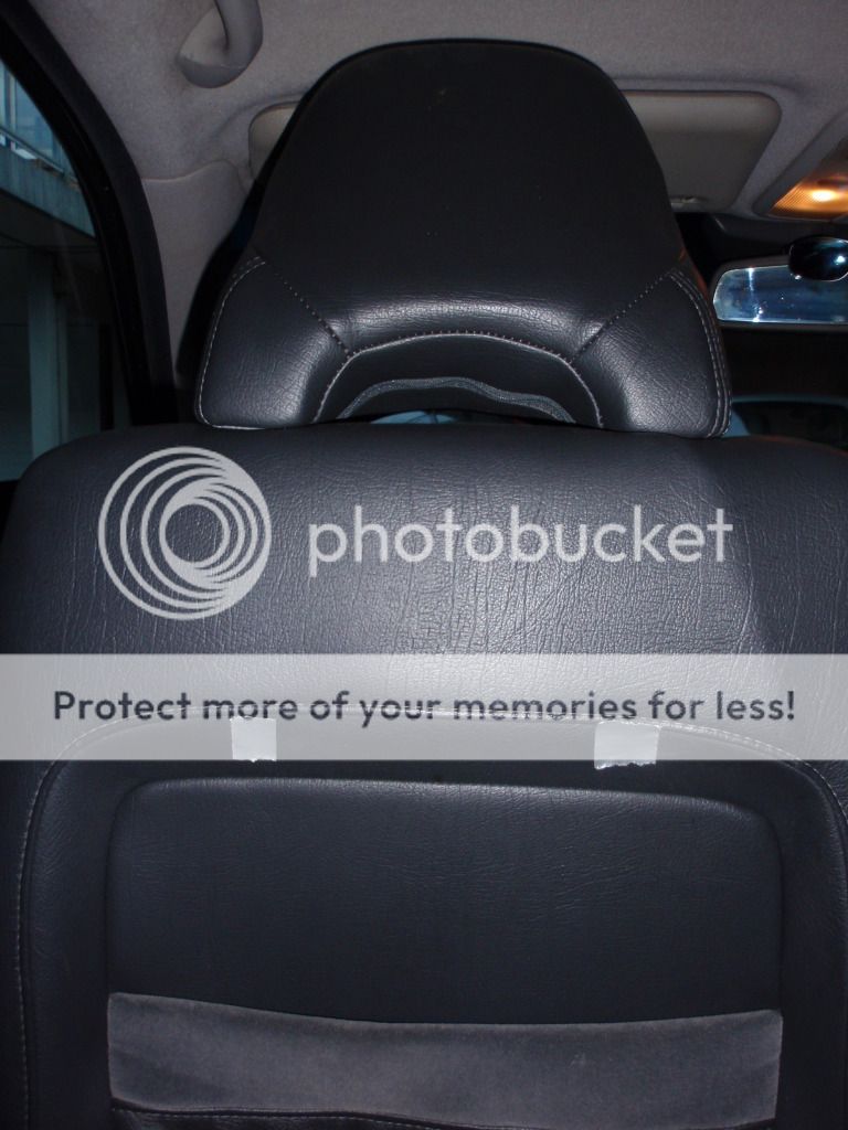

even ter verduidelijking om de hoofdsteun te verweideren dit werkt het zelfde als bij een volvo s 60 s70 en 850
zoals je op de foto ziet heb ik even 2 stukjes duck tape aangebracht op de plekken waar je met de vingers moet drukken om ze te ontgrendelen
als je even voelt onder de bies dan voel je daar druk knoppen zitten deze druk je diep in en je trekt de hoofd steun er dan recht naar boven uit
en een kind kan de was doen :multi:
greets wibo

wepster850 schreef:.....zoals je op de foto ziet heb ik even 2 stukjes duck tape aangebracht op de plekken waar je met de vingers moet drukken om ze te ontgrendelen
Ik heb duidelijk op een andere plaats (lager) zitten drukken. Dus gaan we morgen bij daglicht proberen of ik ik inderdaad op de aangegeven plaatsen 'drukknoppen' kan vinden.

Nou hierbij de afloop. De verwachtingen van mij en mijn vrouw waren uiteraard hoog gespannen maar op de aangegeven locatie waren geen drukknoppen te vinden/voelen. Ook niet na het zover indrukken van de (stoffen) bekleding dat ik er bijna doorheen ging.
Nogmaals geprobeerd op de plaats waar ik eerder drukte maar ook dat gaf nog steeds geen resultaat.

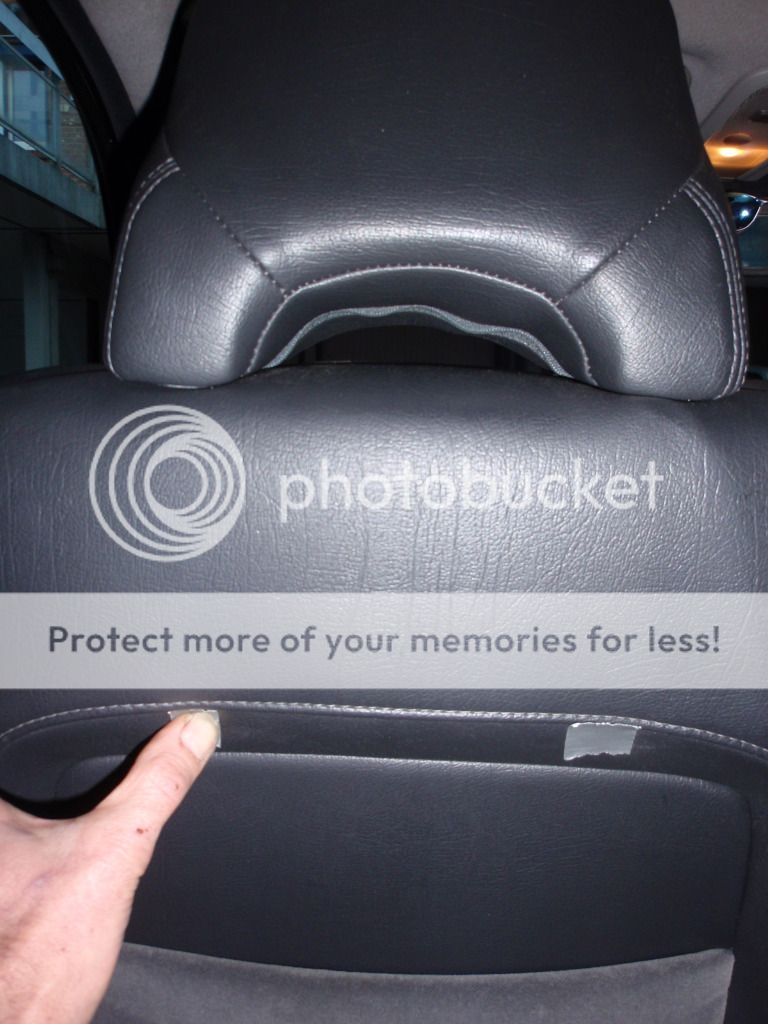

Ik heb gisteren de 2 knopjes gevonden, maar ga moeten wachten op mijn vader of iemand anders, die dan moet trekken aan de steun, want alleen gaat het idd niet. ik zat altijd veel te laag te duwen :-) bedankt voor de fotouitleg
gsx750r
Berichten: 2549
Locatie: Bij Christina
GELUKT !
Maar pas na veel gezoek d.m.v. uitermate voorzichtig gevinger :roll:
Uiteindelijk bleken de drukknoppen bij mij op de plaats van de cirkels te zitten (wepster850 ik heb maar even de vrijheid genomen jouw foto te gebruiken)
