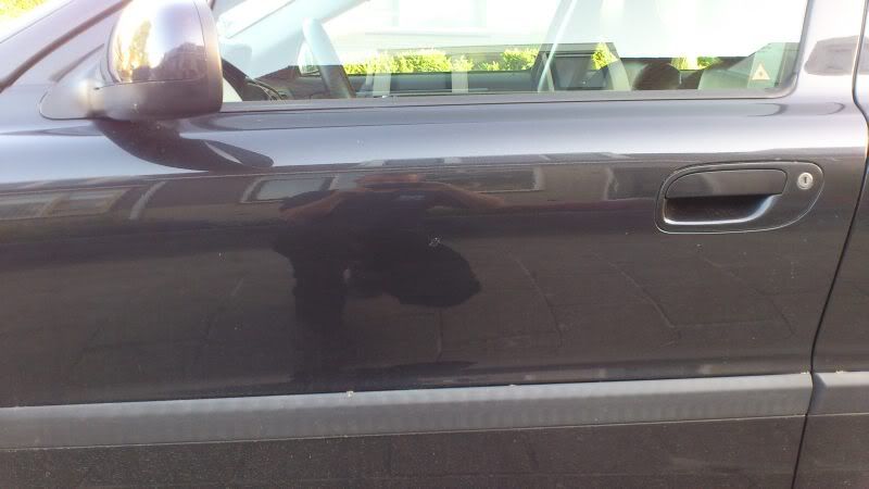

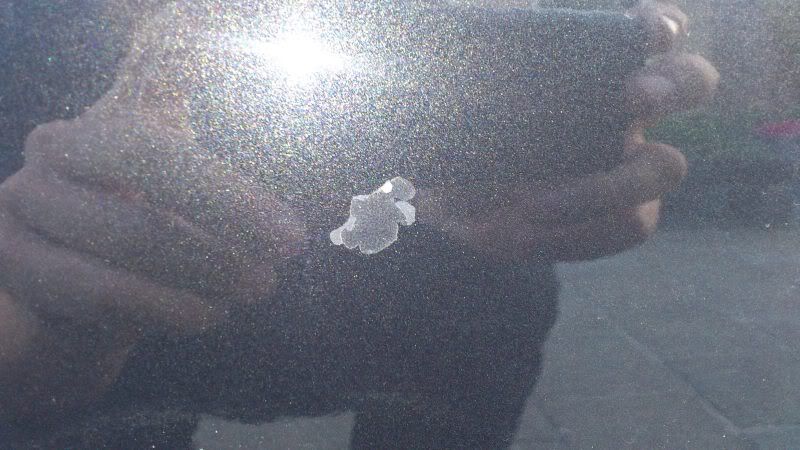

Op de bestuurdersdeur van mijn S60 heb ik een klein plekje ontdekt waar de blanke lak weg is. De kleur zit er wel nog gewoon, ook geen deuk oid, alleen een stukje van 1,5 x 1 cm waar de blanke lak eraf is. Nu heb ik begrepen dat dit met spot-repair verholpen kan worden. Mijn vraag aan jullie, is dat zo, heeft iemand hier ervaring mee?
Ik heb 2 foto's van de schade toegevoegd.

Ja zondermeer.
Ik had op mijn auto van 2007 een kras van een ladder die gewoon is weggewerkt.
Volvo Broekhuis heeft een mannetje speciaal in een busje rijden die op vaste dagen bij de filialen langs gaat.

Je kan eventueel proberen met een lak stift en meerder lagen over heen smeren.
Gast
breaker schreef:Je kan eventueel proberen met een lak stift en meerder lagen over heen smeren.
Dat is tot mislukken gedoemd. Wordt helemaal niets.
Tmug
Berichten: 30
Lid geworden op: 10.01.2012 - 01:02
Dit is zelfs zelf wel op te lossen, losse blanke lak weghalen (daar waar lucht onder zit). Heel licht de randen uitschuren met p1200, dan heel dun over nevelen keer of 3/4. Daarna aantal dagen laten drogen, licht uitschuren met p2000 (of lichter) daarna even uitpolijsten. Met iets spuit/poets/schuur ervaring prima zelf te doen. Anders een spotrepairder laten doen, reken voor zo'n plekje op rond de 120 euro.

Niet zelf gaan klooien, even een spotrepairknakker (en die doet dat vast wel zonder bon) laen doen. De prijs valt in het niet bij de ellende en irritatie.
Is die deur ooit eerder gespoten?

had dit in een ver verleden ook es voor,op mijn ibiza.... Het begon met zo een klein plekje,en voor je het weet is de hele motorkap zo..... Is meestal te wijten aan het al dan niet correct herspuiten van de wagen.

Zelf lakken, vernevelen, bijtippen ... ik zou het niet doen. Het wordt er eerder lelijker dan mooier op (spreek uit ervaring). Geef die €100 uit, en de auto oogt weer een heel stuk beter.
