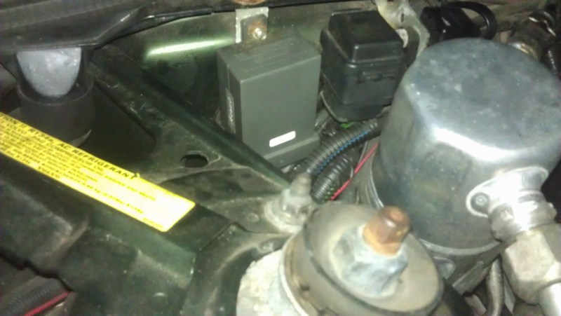

Onder de kap (rood omcirkelt) zie ik 1 grijs kastje waar vialle op staat. Ik zie niet zo snel een kastje zoals op bovenstaande foto.
Zie ook nog net er naast een relais maar die is maar erg klein. (volgens mij voor de LPI pomp??

Ik kom maar 1 kastje tegen wat hier enigzins op lijkt. Er staat het volgende nummer op: 207172.0
Ook ziet de stekker er anders uit dan bij die van bovenstaande link.
Ik kan bij mij de LPG injectors niet zien dus ook niet echt de kabelboom volgen.
Hier 2 foto's van het kastje:

Het is inderdaad dat grijze kastje. Die zou je kunnen uitwisselen om te kijken of het probleem weg is.
