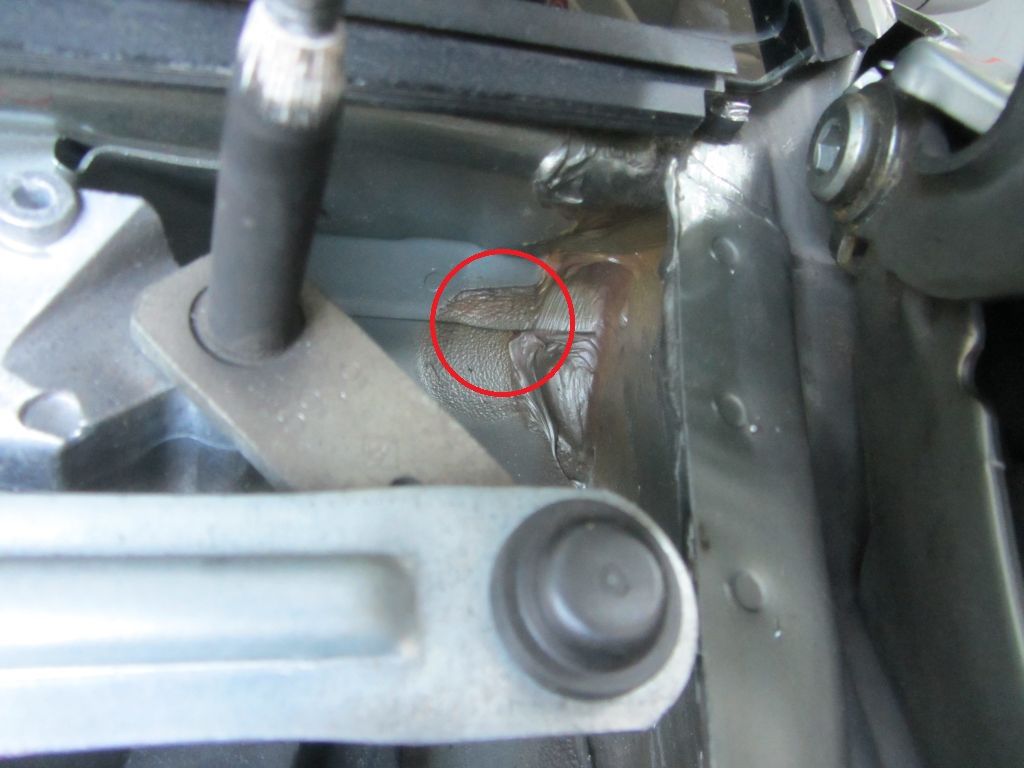

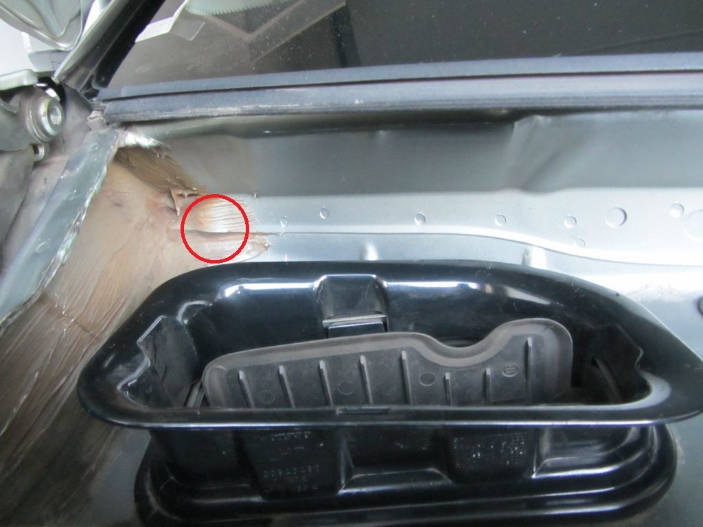

Oud topic, nooit de oplossing op m'n probleem gepost. Bij deze dus.
Ik ben de auto zowat een week kwijt geweest, bij de dealer gestaan. Het complete (!) dashbord is gedemonteerd geweest, ik heb het gezien
De kachelbehuizing was niet de oorzaak, daar kwam het water echter lángs door naar binnen zodat het wel het probleem leek te zijn.
Wat het echter wél was: Ergens aan de bovenkant van het schutbord, bij de kachelbehuizing, zitten twee laagjes plaatwerk op elkaar. Dat zit netjes op elkaar gepuntlas/kettinglas, de rest wordt afgekit. Na heel veel speurwerk en uren achter elkaar water de brandslang erop kwam het probleem naar voren. Het water liep tussen die twee laagjes plaatwerk door en kwam bij de kachelbehuizing binnen. Volgens de monteurs is er in de fabriek een las of kitnaad niet helemaal goed geweest en is het een kwestie van tijd geweest voor het is gaan lekken.
Toen de oorzaak en oorsprong eenmaal gevonden was, blijkt het opnieuw afdichten wel goed te zijn gegaan. De auto is al weer een jaar kurkdroog aan de binnenkant.
De schade :oops: Officieel 34 uur werk van 1 monteur, vaak hebben er twee monteurs aan gewerkt, eentje met water, de andere kijken waar het lekt. Nog wat onderdelen en pakkingen....... het is echter netjes opgelost. Netjes bijna daaglijks per telefoon een update van de situatie en de vorderingen (en frustratie toen ze het maar niet konden vinden). Tuurlijk heeft het me wat gekost maar de dealer heeft 3/4 voor z'n rekening genomen. Het was voor hun een first-timer (nog nóóit gebeurd en bekend) en het was dus een testcase.
Ik vergeet nooit meer de aanblik van mijn auto, vanaf de raam tot aan de armsteun, helemaal kaal. Is toch goed gekomen en het is geen piep/kraak/rammel dashbord geworden. niets van te zien. Ik hoop echter niet dat iemand ook zoiets meemaakt, zonder coulance is zoiets niet te betalen.

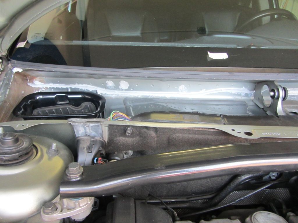

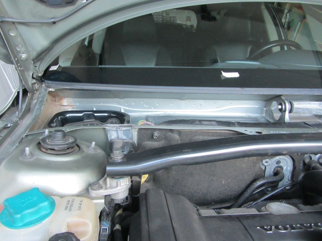

Na een flinke regenbui onderweg gisteren ontdekte ik dat de mat aan passagierszijde nat was.
Onderzijde van het handschoenkastje was aan de rechterzijde ook nat.
De afwateringsgaten zijn schoon.
Mijn V70 is ook uit 2006, misschien heb ik hetzelfde probleem.
Als ik het goed begrijp moet ik de zwarte plaat tussen voorruit en motorkap verwijderen en zie ik dan plaatwerk naden die ik moet afkitten?

Om heel eerlijk te zijn, dat weet ik nietStephanD schreef: Na een flinke regenbui onderweg gisteren ontdekte ik dat de mat aan passagierszijde nat was.
Ik heb mijn auto gezien, paravan eraf en m'n héle dash en bekleding eruit. Dit was echt nodig om te kunnen zien waar het water vandaan kwam.
De oplossing heb ik niet gezien, ik ben tijdens die week werkzaamheden 2 keer gaan kijken en op een gegeven moment heb ik telefoon gekregen dat ze het lek (letterlijk en figuurlijk) boven hadden en dat ze de auto weer aan het assembleren waren. Bij het ophalen kreeg ik het verhaal van die 2 laagjes bodypanel die op/over elkaar zaten en dat het water daar tussendoor naar binnen kwam en daarbij de garantie dat mijn auto daar nooit meer zou lekken.
Wat/hoe ze het ook hebben opgelost, de auto is/blijft sindsdien weer kurkdroog.
Het is voor de dealer een testcase (studiegevalletje) geweest, hadden zij, én Volvo nederland, nog nooit meegemaakt. Deze reparatie is in de database gegaan voor volgende gevallen.
Mijn auto heeft deze reparatie ondergaan in Helmond, bij dealer "de Beemd". Ze herinneren deze auto nog wel met name door deze klus. Misschien kun je eens informeren daar wat de oplossing is geweest.

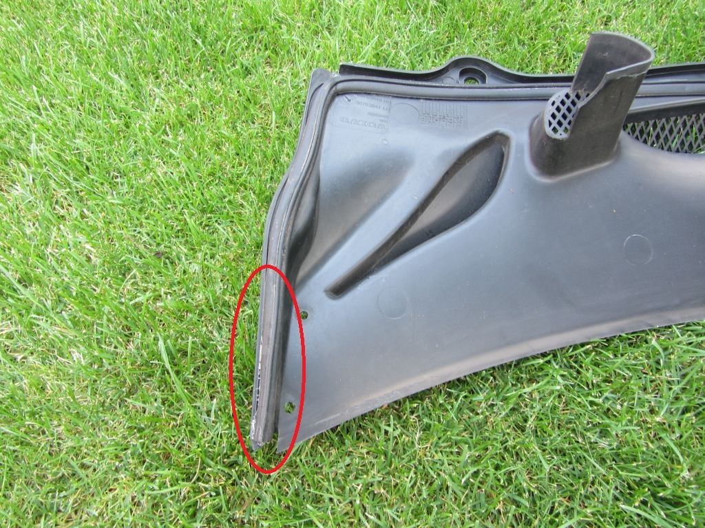

Hoewel de afwateringsgaten open waren had ik wel wat dennennaalden in de paravan bak.
Na verwijderen van de dennennaalden uit een hoek van deze bak, heb ik de afschermplaat onder het dashboard verwijderd om sneller te kunnen zien of ie nog lekt.
Bij de eerste behoorlijke regenbui onderweg (snelweg) zag ik al water.
Daarna heb ik de auto gewassen en veel water rondom de voorruit en op de paravanplaat gespoten.
Toen bleef wel alles droog.
Daarom maar besloten de naden zoals hierboven beschreven met carrosseriekit dicht te maken.
Hoewel de naad hoog in de paravan bak zit zou het water dan door de rijwind omhoog gestuwd moeten worden.
Op het eerste gezicht lijkt het wat vergezocht.
Ik heb alleen de passagierszijde gekit omdat de auto daar lekte, aan bestuurderszijde kan je er niet bij zonder het ruitenwissermechanisme te verwijderen.
Behalve de naad heb ik ook de 3 gaten bedoeld voor de RHD versie dicht gekit.
Aan bestuurderszijde zitten daar lasbussen met een boutbevestiging in.
Misschien houden die boutverbindingen de plaatdelen ook wel beter tegen elkaar.
Wat me opviel was dat er aan beide zijden van de bak een verdikking zit, die aan de passagierszijde dicht gekit zit, maar aan bestuurderszijde niet. Omdat hij aan bestuurderszijde niet lekt heb ik die open gelaten. Het ziet eruit alsof het een afwateringsopening zou kunnen zijn.
Ik zag ook dat de afdichting van de paravanplaat aan passagierszijde niet helemaal goed meer zat.
Die heb ik vastgelijmd en zit nu weer recht.
De eerste 2 niet zo zware buien onderweg is ie nu droog gebleven.
Nu nog een zware bui afwachten en hopen dat het hiermee ook echt is opgelost.
Bedankt voor je melding Dieselpower!
Zonder jouw bericht had ik deze naad in de carrosserie niet snel als oorzaak verdacht.
