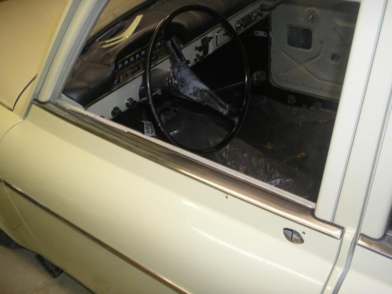

Kan iemand mij misschien helpen?? Van beide deuren zijn mij de sierstrips eraf gegaan (vanaf het raam gezien de eerste)...
Hoe kan ik deze het beste er weer op bevestigen?????

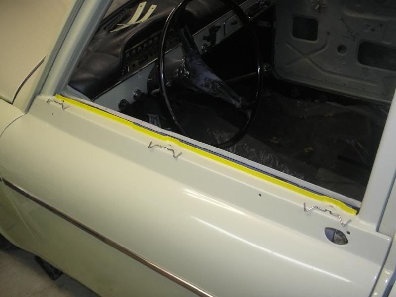

De platte zitten met een veerklemmen en de strips onder de deurkruk ook maar dit geeft met monteren lakschade waardoor het weer gaat roesten. Ik heb toen vam messing boutjes en messingringen (aan elkaar solderen en in de vorm vijlen) klemmen gemaakt. Werkt goed.
De platte boven op de deur bij de raamsnor heb ik een foto van hoe ik ze destijds heb gemonteerd.

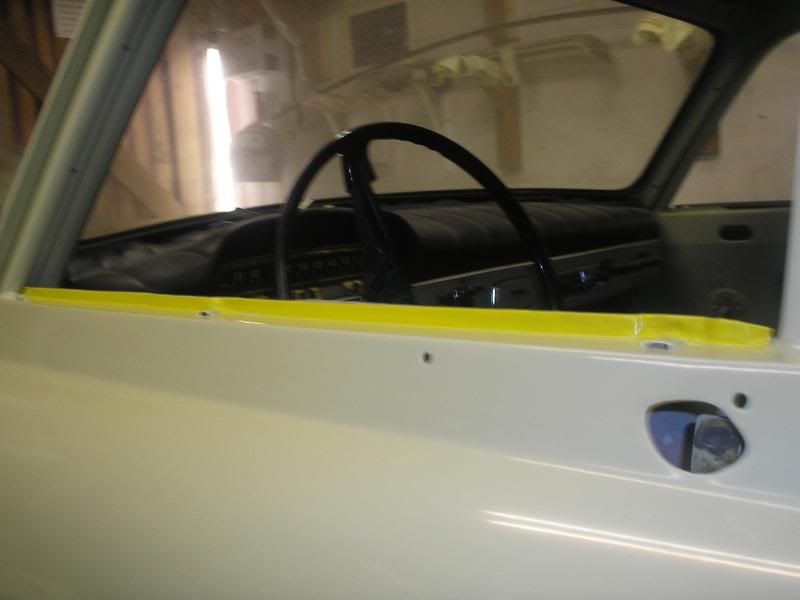

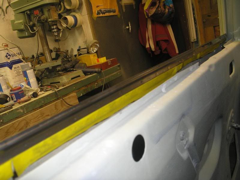

Vinyl tape om tijdens het monteren de lak te beschermen. De tape is flexibel maar ook taai.
klemmen erop, wel eerst ontroest. Je kan ze laten verzinken bij een bedrijf maar ik heb ervoor gekozen om het hele spul in de ML te zetten
De klemmen eerst bewerken met shellkit en dan een paar lagen ML erop
Dan de strip erop.
