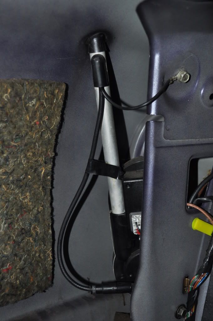

volvo-s40
Berichten: 829
als je voor je kofferbak staat.
links achter de bekleding zit een stekkertje, hier kan de antene op.
dit stekkertje
kan hier op.
succes

Maar meteen een vraag eraan vastkoppelen. Ik wil de antenne ook vervangen om de eenvoudige reden dat de huidige 'elektrische' defect.
De bekabeling en alles is dus geen probleem maar de antennekabel, sluit je die ook aan achterin de kofferbak of loopt die in zijn geheel vanaf de antenne naar de radio ?
Rob
volvo-s40
Berichten: 829
is een losse kabel. loopt van radio naar antene ruimte, daar sluit je hem weer aan op de antenne door middel van een schroefdraad aansluiting.
