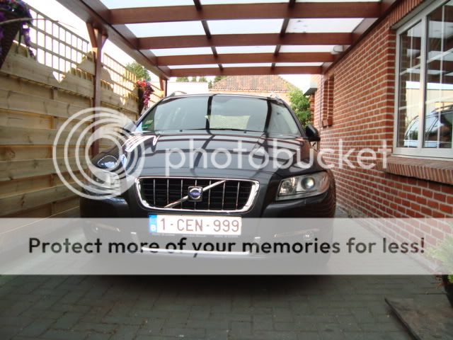

Heb via Marktplaats een een tweedehands grille met groot embleem gekocht. Naast het deukje dus nog een reden om de voorbumper te verwijderen.
Gisteravond al mijn moed verzameld en aan de gang gegaan. Viel (ondanks mijn twee linkerhanden) helemaal niet tegen, mede dankzij de beschrijving van Laguna-S60 8).
De grille vervangen was zo gebeurd, het deukje was iets langer werk.
Zie hier het resultaat:
Volvo V70 2.5T Summum 2008 [VolvoTune]
Berichten: 30363
Mag dan wat werk geweest zijn maar het deukje is niet meer zichtbaar.
