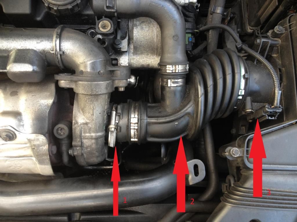

Afgelopen weekend wilde ik mijn olie pijl even meten en zag aan de zijkant van het blok zwarte aanslag (olie bleek later).
Vandaag ben ik snel langs de dealer gegaan, met de vraag wat het is, kan het kwaad en wat zijn de kosten om het te repareren...
Toen de monteur terug kwam, met de diagnose, bleek er een slang iets ingescheurd te zijn, waardoor er wat olie af en toe lekte. (zie foto pijl 1
aan de onderkant was deze ingescheurd)
Kosten.. 200 euro excl. arbeid. Reden voor deze hoge prijs is volgens de monteur omdat de complete slang (zie pijl 2) vervangen moest worden. Incl. luchtmassa meter (zie pijl 3)
Mijn vraag aan jullie is kan dit echt niet anders? Moet je echt de hele set vervangen incl. luchtmassa meter of kun je toch alleen de slang vervangen?
Mijn tweede vraag weet iemand toevallig het volvo part-nummer van deze set? zodat ik het misschien via internet kan bestellen?
Alvast erg bedankt voor het meedenken / de reacties!

over wat voor een auto praten we hier (jaar, motor, V50, V40 ??)
Dan kan ik ff in VIDA kijken voor je.
Als ik al kijk naar de hoeveelheid slangenklemmetjes, lijkt het me dat het meerdere onderdelen zijn, die ook apart besteld kunnen worden.
En incl LMM (luchtmassameter) lijkt mij onzin, (als hij goed is)

als ik naar andere berichten van je kijk, denk ik dat je auto uit 2010 is, met een 1.6D Dit gedeelte geldt zowel voor een V50, als een S40
Dan zie ik het volgende staan in VIDA;
item 5 is de hele mikmak waar de dealer het over heeft: nummer 31293488
item 6 is de luchtinlaat meter zoals je hem noemt (de sensor), en hoeft niet vervangen te worden als hij goed is. Item 8, 11 en 12 zijn slangenklemmetjes, die maar eenmalig te gebruiken zijn.

Halllo Wim,
Super bedankt voor het uitzoeken!
Inderdaad wel handig van mij om mijn type auto er bij te zetten....
Ik heb een Volvo S40 uit 2007. 1.6D dus bijna goed.
Volgens de dealer, is alleen het complete pakket te bestellen inc. luchtmassa meter.. dat was het woord wat ik zocht :)
Nog een tip waar je de onderdelen het beste kan bestellen?

Bedankt bart, even gegoogld kwam ik op de volgende site terecht.
Met luchtmassameter en zonder..
Plaatje van zonder ziet er wel iets anders uit.. en kan de sensor makkelijk zelf overzetten?

Degene zonder (naar beneden scrollen op de website) is aanzienlijke goedkoper.. is de sensor makkelijk zelf om te zetten?
wim de jong
Berichten: 2165
Locatie: Leusden
LMM is item 6, en zit gewoon met een schroefje vast.
Bovenop zit een connector, wat op jouw foto duidelijk te zien is.
Dus het lijkt mij makkelijk om te zetten: schroefje losdraaien, en sensor eruit. Nieuwe slang, en de sensor er weer in, vast zetten met schroefje.

Even een update:
Gistermiddag heb ik los van Rima in Druten ook even telefonisch contact gezocht met de officiële Volvo dealer Broekhuis in Harderwijk.
Bij telefonische navraag, bleek dat de slang wel los geleverd kon worden zonder luchtmassa filter.. kosten 35 euro incl. btw.
Aangezien ik een beetje wantrouwend was of de monteur en ik het over de zelfde slang hadden en omdat Volvo Nieuwehuijse in Apeldoorn heel duidelijk had aangegeven dat de slang niet los leverbaar was, gelijk meer even in de auto gesprongen en richting Harderwijk gereden.
Bij aankomst klopte het inderdaad. Ik had de slang in originele Volvo verpakking in mijn handen. Hij was dus gewoon wel los leverbaar was.
Op de brutale vraag of ze gelijk tijd hadden om de slang even te vervangen (om 16.30 uur) werd er gelijk even tijd vrij voor mij gemaakt om de slang te vervangen. Ik heb toen het verhaal gelijk even aan de monteur verteld en die was hoogstens verbaast.
Nadat de slag was vervangen, werd mij verzocht om mij even te melden bij de receptie voor de kosten. Bij aankomst van de receptie, gaf de verkoper aan dat het goed was zo. De monteur was inmiddels al naar huis en het verhaal van Nieuwehuijse verdiende ook niet de schoonheidsprijs.
Nou je kunt je voorstellen, dat ik diep onder de indruk was van deze oplossing / service van deze garage! Echt top!
Binnenkort Volvo Nieuwhuijse maar eens bellen en hun wijzen op hun fout zodat ze hiervan kunnen leren.
Nogmaals bedankt voor de reacties in dit topic!
Wat mij betreft mag er een slotje op -> probleem is opgelost!

Ben blij dat je het goedkoop hebt kunnen krijgen. Ik heb ook nie echt goeie ervaringen met nieuwenhuis apeldoorn. Mij werd ook gezegt dat ik het totale nodig heb ipv nr7 op bovenstaande foto.
Ik zou t op prijs stellen als iemand hier het nr van voor me heeft. Het lipje van de mijne is kapot namelijk.

item 7 is partnummer:
voor vroegere S40 en V50 :31219101
voor latere S40 en V50: 31293728
monteer wel 2 nieuwe universele slangenklemmen (met een schroef vast te zetten)......die erop zitten zijn meestal eenmalig te gebruiken.
