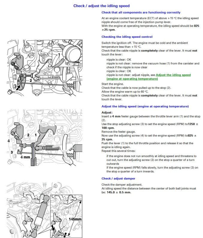

Vaccuum klep goed ? slangetjes er naar toe ook goed ?
Veertje niet gesprongen ?

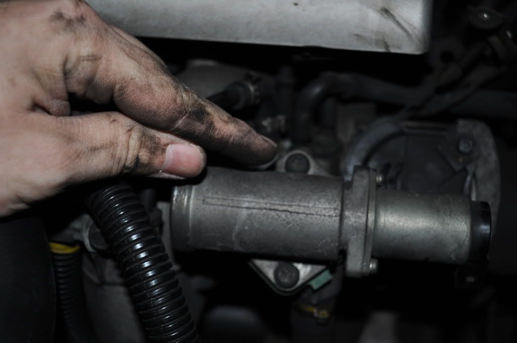

Je wagen hoort ongeveer bij KOUDE motor 1100 toeren te draaien, stationair.
Je wagen hoort ongeveer bij WARME motor 700 toeren te draaien, stationair.
Is dit lager dan gebruikelijk, is je stappenmotor = stationairregelklep waarschijnlijk vuil.
Dit is makkelijk schoon te maken door deze te demonteren (2x torx)
Alles goed schoonmaken met een katoenen lap / doek.
Insprayen met carburateur reiniger
En bij het terug plaatsen, de pakking mee vervangen (1 a 2 euro bij de dealer)
Waar zit dat ding en hoe dat er uit ziet ?
Probleem zou nu opgelost moeten zijn.
Have fun :P

volvo-s40 schreef:Vaccuum klep goed ? slangetjes er naar toe ook goed ?
Dit is geen tekening van een Diesel met 115 pk
Dit is een tekening van een D1492T
Hij heeft een T2 of T3 motor,die zijn totaal verschillend..
