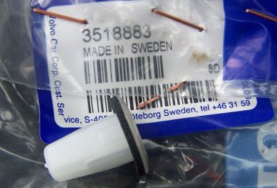

Ook heb ik bij Volvo de plastuc pluggen besteld waarmee je speakers in de originele gaten van de voordeuren kan schroeven.

Plugjes voor de deur :
