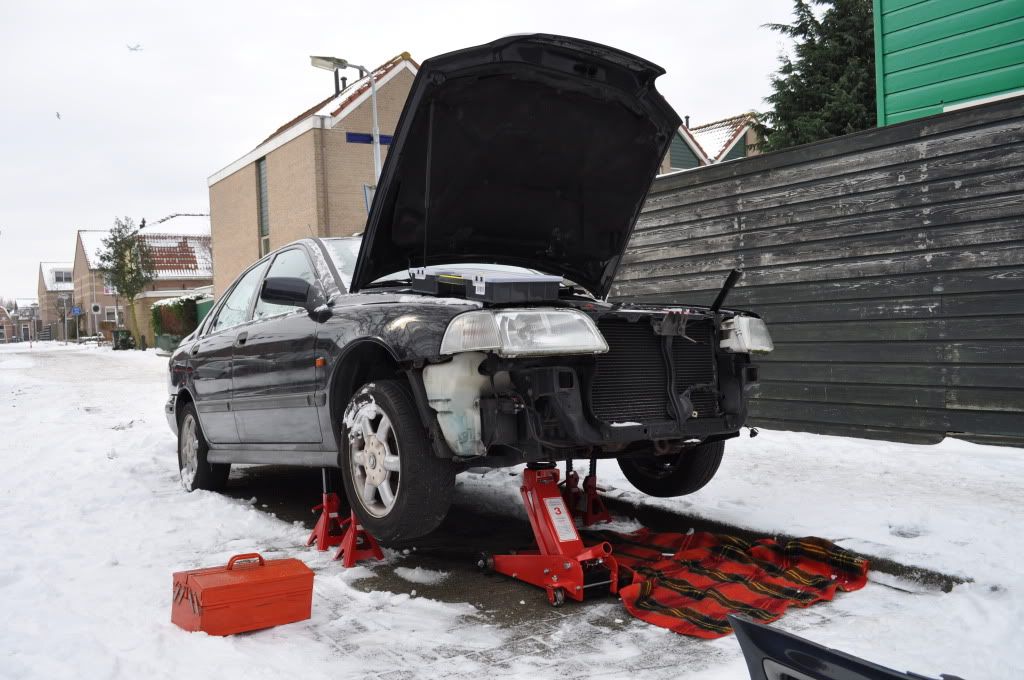

volvo-s40
Berichten: 829
hier dus
Berichten: 31826
Hier is op de foto wel meer verwijderd dan alleen het wiel en binnenscherm, maar je kan er zo wel heel makkelijk bij.
volvo-s40
Berichten: 829
Klopt, dit is eerder ter info om te laten zien waar de tank exact zit.
Wagen is gesloopt, of gedemonteerd, net hoe je het wilt zeggen.
