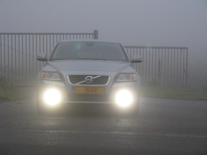

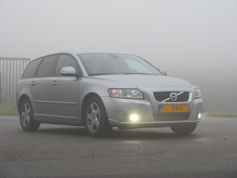

Bij de laatste geen optie maar standaard.Discovery schreef:Ik vermoed dat je V50/S40's ben tegengekomen die LED dagrijverlichting(was een fabrieksoptie) hebben op de plaats van de mistlampen:

Dit zijn geen mistlampen maar de standaard dagrijlampen.
