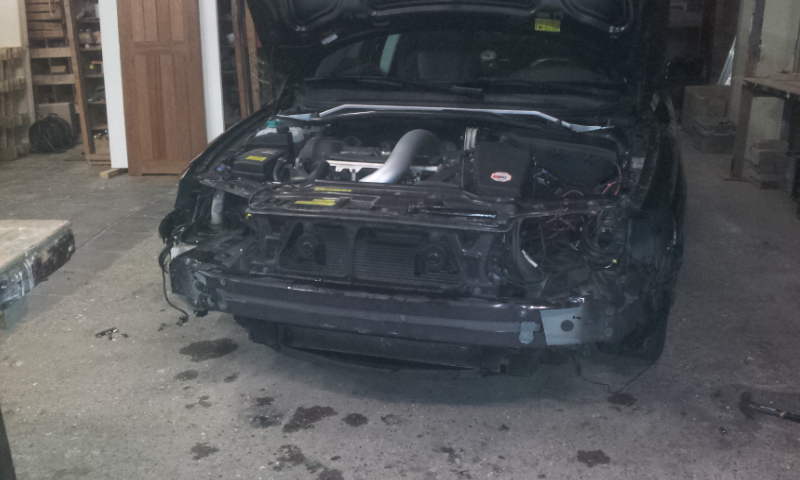

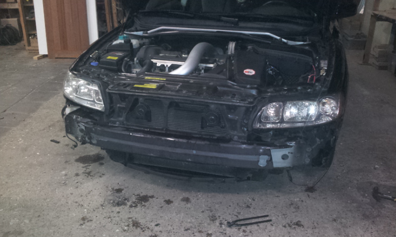

Ik ben anderhalve week geleden bezig geweest beide lampjes te vervangen. Links ging redelijk vlot, rechts heb ik meer dan een uur(!!) over gedaan om het lampje recht op de plek te krijgen en het kolere-veertje terug te kunnen krijgen.
Het is dat ik mijn gereedschapkoffer niet bij de hand had, anders had ik de bumper er af gehaald en de complete koplampen gedemonteerd.
Wat een rampenzooi is het om een lampje te vervangen! :evil:
Edit: Ik moest wel beide lampjes vervangen, de xenon (die niet meer wordt terug geplaatst) was er mee opgehouden. Zonder verlichting ga ik niet rijden, dus het was lekker klooien in het donker :roll:

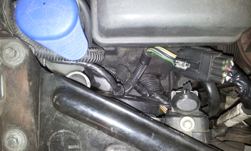

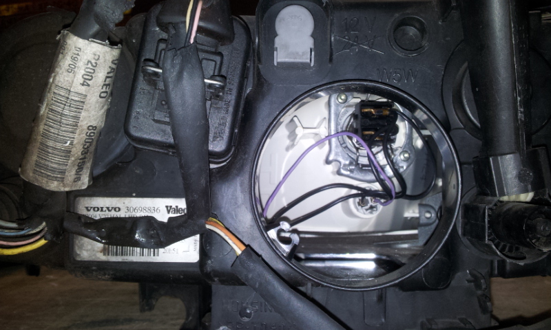

Vanavond ben ik "even" bezig geweest om een aantal lampjes te vervangen bij mijn wagen. De sidemarker rechts deed het niet meer en aangezien je daar echt niet bij kunt komen, de boel uit elkaar getrokken:
Speciaal voor Jeroen heb ik nog twee foto's gemaakt van de situatie in de MY>2004 koplampen:
Dat mag je dus voor elkaar zien te krijgen in deze ruimte:
Als jij het voor elkaar krijgt om in 1 minuut bij de rechter koplamp het lampje te verwisselen, ben je voor mij een superheld
