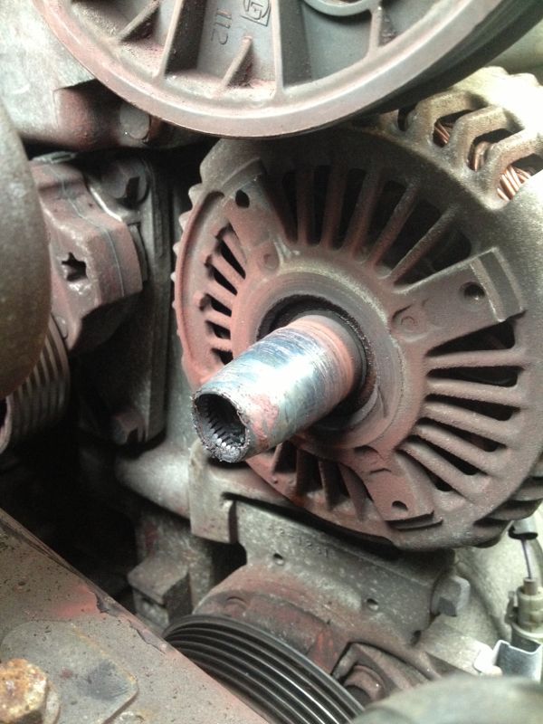

Mijn zwager rijdt sinds anderhalve maand een S40 2 liter uit 2002. Na aankoop heeft hij de distributieriem en bijbehorende rollen laten vervangen omdat het niet duidelijk was wanneer dit gebeurd was.
Na een maand viel het hem op dat er een tikkend geluid zat in de motor. De motor presteerde verder goed, als vanouds, en omdat hij (toen) pas over 3 weken weer hier naar de garage kon (vaste garage) hebben we het risico genomen om nog even te wachten en de auto zo min mogelijk te gebruiken. En nu is er het volgende gebeurd:
Wie kan me vertellen wat er hier is gebeurd? Ik heb hem nog niet gesproken, kreeg deze foto via whatsapp, maar het lijkt me dat de poelie eraf gelopen is, maar de spie (ofzo) waar die overheen zit is helemaal weg gesleten. Aan de experts; wat is hier gebeurd en hoe kan dit hersteld worden? Nieuwe (gereviseerde) dynamo of komen we weg met enkel een nieuwe poelie?
Berichten: 24737
het lijkt erop dat die as behoorlijk beschadigd is. Dan kom je niet weg met een nieuwe poelie, die zal niet strak komen te zitten. Maf is het wel. Zit er op een nieuwe dynamo niet gelijk een poelie?

Jawel, maar als we alleen de poelie zouden kunnen vervangen, zou dat natuurlijk veel goedkoper zijn:)
Maar vraag, misschien weet jij daar wel antwoord op Walter, gezien je achtergrond. Als we een nieuwe dynamo kopen, wordt deze dan als ruildeel geaccepteerd, gezien de versleten as?

Overigens is de poelie ook nog aanwezig, deze was er tijdens het rijden afgesprongen. De poelie is van binnen helemaal versmolten, ik kom zo met foto's.
Berichten: 32477
Een nieuwe poelie gaat nooit meer passen op die afgesleten as!
Dat wordt een nieuwe dynamo vrees ik.
Wellicht is er bij de vervanging van de distributieriem iets misgegaan maar normaal verwijder je alleen de multiriem en doe je niets met de poelie van de dynamo.

Die as is niet versleten,het lager van de poelie zit nog op de as zie ik,dus oude deel van de poelie verwijderen en een nieuwe vrijloop poelie monteren..
Zo te zien denk ik,als de bout nog in de as van de dynamo zit,zit alleen de binnenring van de poelie er nog op..
Je hebt geluk dat de multieriem niet door het distributiedeksel geslagen is..

Bedankt voor de antwoorden. Enig idee hoe dit is ontstaan? In de poelie (die op de bodemplaat lag) zitten allemaal scheurtjes. Ook rook ie bij het stilvallen een sterke smeltgeur, er is dus iets erg heet geworden...
Berichten: 24737
Doeke Dobma schreef:Jawel, maar als we alleen de poelie zouden kunnen vervangen, zou dat natuurlijk veel goedkoper zijn:)
Tuurlijk is het goedkoper maar het is de vraag of je de poelie er zelf strak genoeg op krijgt. Maar Mario denkt dat je het lager ziet ipv een gesleten as en dat is een meevaller. Volgens mij moet het geen probleem zijn een dergelijke dynamo als ruildeel aan te bieden.

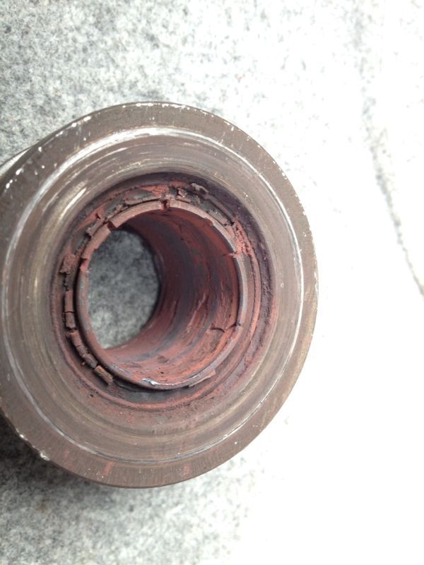

De poelie:
mad
Berichten: 4301
Locatie: Romania
Nogal overleden lijkt me....
XC70 D5 2009 Ocean Race
Berichten: 24737
en knap warm geworden

Ja,dat wordt een andere dynamo..
Berichten: 24737
MarioC70 schreef:Ja,dat wordt een andere dynamo..
toch niet een stuk van het lager dat nog op de as zit?

Had ik een paar maanden geleden ook, hier het topic.
Bij Autorima een dynamo besteld voor 50 euro, en alles werkte weer. Losse poelie was niet te krijgen, misschien bij de dealer wel. Mijn multiriem was nog goed gelukkig, ik heb er maar een paar km (stationair) mee gereden zonder poelie.

Bedankt voor de link Jeroen! En anderen bedankt voor het antwoorden. Dat wordt dus een nieuwe dynamo. Vraag: wordt deze dynamo met beschadigde as geaccepteerd als statiegeld dynamo??
JeroenSpock
Berichten: 9708
Locatie: Veendam
De mijne wel bij de dealer, maar daar was een nieuwe/gereviseerde 400nogwat euro. Dus een gebruikte gekocht die 200.000 km gedraaid had voor 50 euro.

Of even bij een dynamorevisiebedrijf langs gaan en vragen of je dynamo wordt geaccepteerd in deze staat als ruilobject.

Losse vrijlooppoelie kost ook al goal over de 100 euro
Zou ook gewoon een gebruikte complete dynamo op de kop tikken.

Nieuwe dynamo kost 195 euro ex btw compleet met poelie..

game0ver schreef:Losse vrijlooppoelie kost ook al goal over de 100 euro
Losse poelie kost 55 euro..
