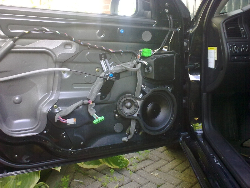

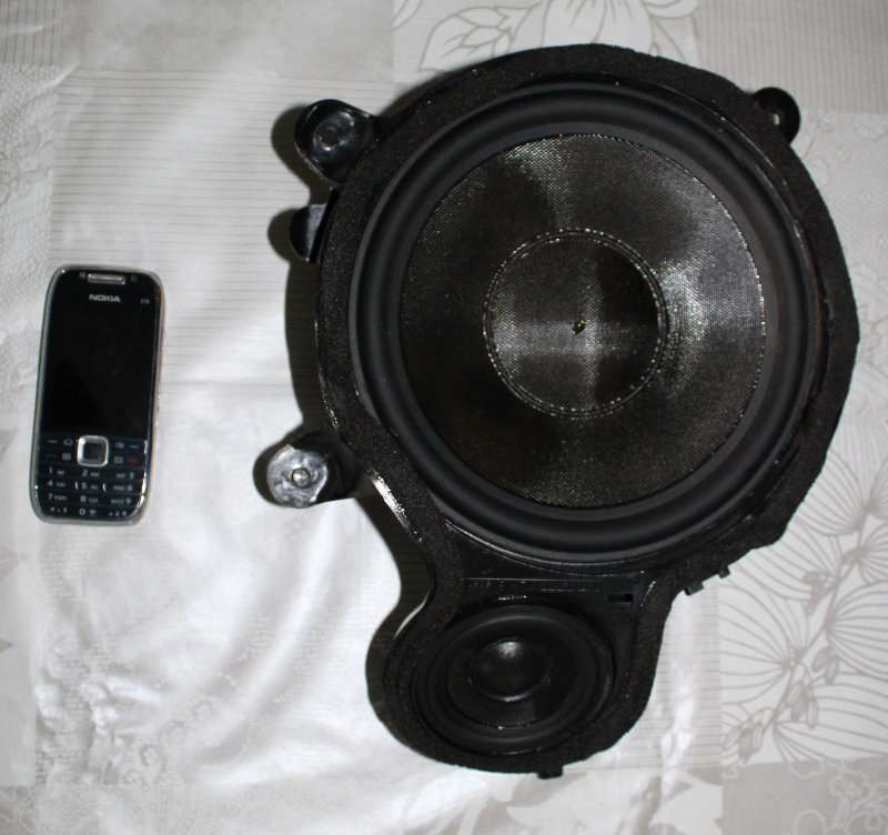

Heb hier nog een speaker liggen, echter heb ik ook geprobeerd om andere speakers er op te zetten. De stekker is een of andere stekker die volvo zelf gemaakt heeft. Die moet je dus aanpassen.
Zal ze vanavond even opmeten voor je. heb alleen de speaker van de achter deuren.

Woops, geen tijd gehad gister.. Druk druk druk. Heb je de afmetingen nog nodig?
