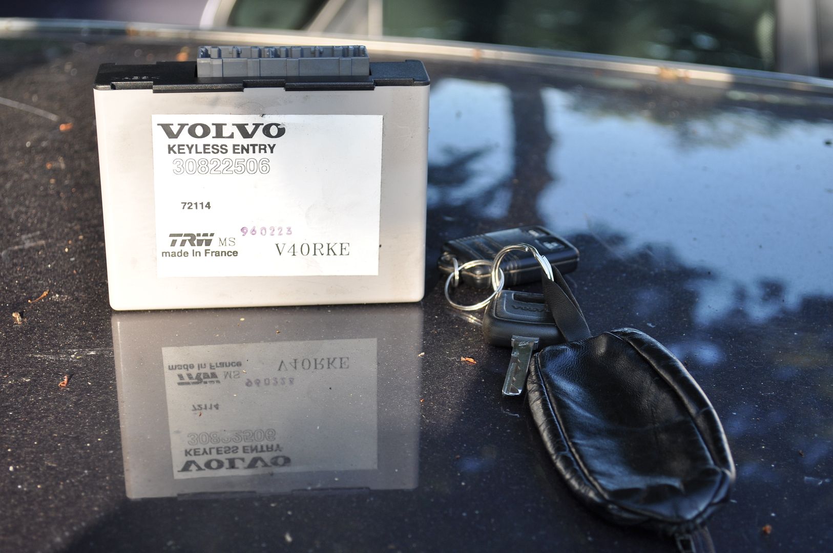

Ik heb een v40 met centrale deurvergrendeling, maar zou graag een afstandsbediening willen. Nou vond ik het volgende op internet:
http://priad-autosleutels.nl/winkel?pag ... egory_id=4
Mijn vragen zijn:
1. Kan ik zoiets geïnstalleerd krijgen?
2. Moet dit via de dealer? Zo ja, is dat betaalbaar?
Bedankt alvast

1) Nee dat kan niet zomaar.
Is je auto voorbereid voor cdv met ab ?
Hoe kan je zien of je cdv met ab hebt gehad...
Dan zou dit kastje achter je opbergvakje/voetverlichting moeten zitten onder het stuur.
Nee, dan wil dat niet, en zul je een spy setje moeten aanschaffen.
Zit dat kastje er achter... , dan zijn de originele afstand bedieningen kwijt, en kan je nieuwe / gebruikte kopen en bij de dealer opnieuw laten inlezen.
Kosten... vraag dit bij de dealer na, anders is het goedkoper om een ander kastje met ab bij de lokale sloop te halen en te vervangen voor het huidige.
Tenzij MarioC70 zo lief is om het voor je te willen doen
succes

Thnx voor je reactie. Ga morgen gelijk even kijken hoe het allemaal in elkaar zit in mn auto. Je hoort nog hoe t is gegaan.
Zo'n spy setje is dat kastje wat je op de foto ziet neem ik aan?
Als die niet aanwezig moet ik die ergens kopen met bijbehorende ab?
