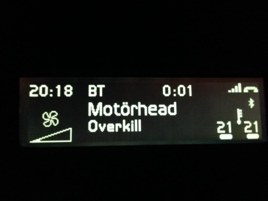

wat raar! zelfs mijn (qua techniek) oude V50 kan dit.. (Iphone 5)
misschien toch iets met je gsm? kan de dealer het niet uitzoeken?
