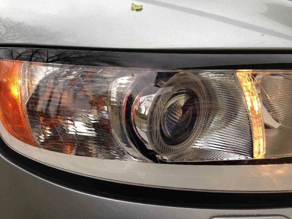

Sinds een week eigenaar van een V50 uit 2009, zie voorstel topic.
Zit alleen met het volgende.
Ik heb de H7 vervangen voor Xenon, maar het stadslicht streepje past niet echt qua kleur.
Iemand nog tips? Wat voor lampje is het trouwens? Gewoon een 5W steeklampje?
En hoe reageert een Volvo op led vervangings lichtje? Bij de Alfa kreeg je dan fout meldingen als je er geen weerstandje tussen zet.
Nu ziet het er zo uit en ik heb toch liever dat het iets meer overeenkomt :p

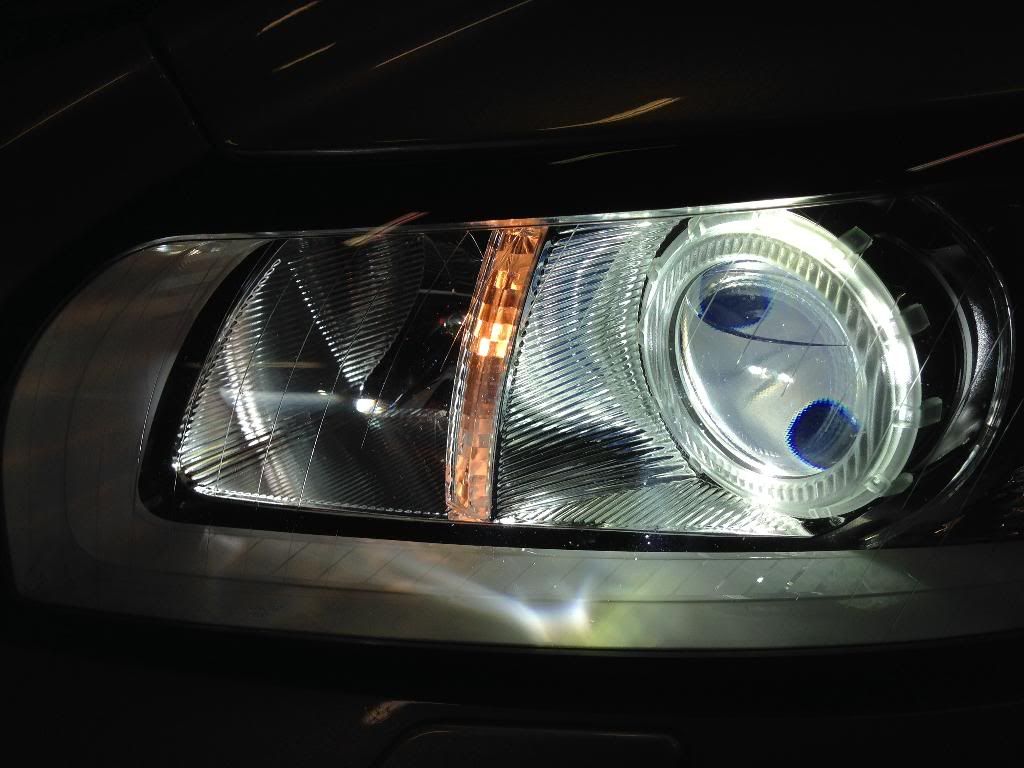

Zelf heb ik de 5000K xenon set van Pilot (PRO line)
Voor het vervangen heb ik de koplampunits verwijderd en thuis op de eettafel op mn gemakje via de dop bovenop het lampje gewisseld (het is even pielen maar het is te doen).
Ik zal vanavond een foto maken van mijn dimlicht + stadslicht zodat je zelf kan oordelen, voor mijn gevoel is hij ietwat blauwiger..

Probeer plaatjes via mijn telefoon up te loaden.
Doordat t xenon licht fel is lijkt de led op de foto weg te vallen, moet zeggen dat dit in het echt reuze meevalt..

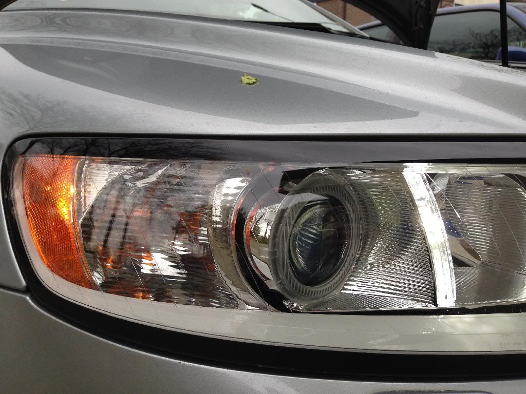

Ze zitten erin :D
Heb hier en daar verschillende reviews gehoord over deze lampjes, en hoorde dat ze vrij snel kapot gaan.
Ik hoop dat dat alleen geldt bij Alfa's ^_^
