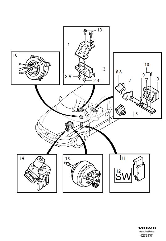

Is dit zo'n module?
Ik zie trouwens op deze afbeelding dat de YAW-sensor (de giersensor) op 2 plaatsen zit of kan zitten? Het gaat om nr. 3.
Bij mij is hij vervangen onder het middenconsole, betekent het dat er wellicht nog eentje onder de passagiersstoel zit?
M.a.w., zijn er 2 giersensoren aanwezig?
