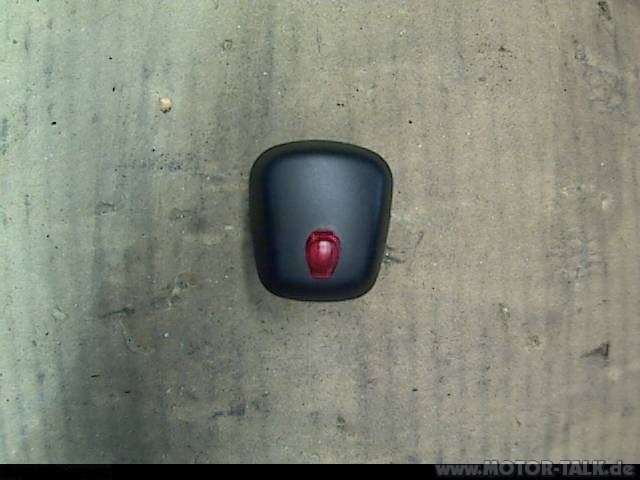

Hallo Allen,
Ik heb de C30 inmiddels 1,5 jaar in bezit en vorige week is deze voor wat onderhoud en een zomercheck naar de dealer gegaan.
Die belden op een gegeven moment op dat de airco niet zo koud werd als de bedoeling is. De vermoede dat dit aan de lichtsensor lag, welke niet juist functioneerde (storing bij uitlezen).
Nu blijkt het dus dat als de auto denkt dat het nacht is, de airco minder koud word. Bij een defecte sensor staat de auto altijd in de " nachtstand". Deze is vervangen en opeens is overdag het display van de radio wit met zwart, ipv zwart met wit. Dit schakelt in de avond weer om. Dit heeft de auto nooit gedaan, dus de sensor is altijd al defect geweest. Grappig dat je 1,5 jaar na aankoop weer nieuwe functies tegen komt!
Dus ter info. Deze sensor draagt bij aan de prestatie van de airco, mocht je hier ooit problemen mee hebben. De sensor is verwerkt in het dopje midden onder de voorruit, waar ook het lampje van een eventueel alarm zit en kost weinig (+/- 30 euro)
Groet!

zit deze voor de achterruit kijk spiegel?

Nee, Deze zit in de LED van het alarm midden op je dashboard tegen de ruit aan. Zonder alarm hebben ze de led weggelaten.
