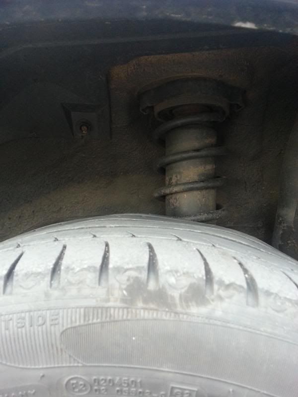

Ik heb nog steeds een probleem. Mijn band links achter heeft diagonale vlakken.
-Nieuwe nivomat schokdemper geplaatst
-Nieuwe spoorstangen (beide)
-Nieuwe band (van Michelinn en van Dunlop)
-4-punt uitlijning
En toch blijft het probleem dat na zoveel duizend kilometer word de herrie in de auto ondragelijk vervelend en zitten er weer vlakken op de band. Jullie nog een idee?

Heb je er een foto van?
Het eerste waar ik aan denk is een rem die niet helemaal los komt icm met een licht gekromde schijf.
Het wiel zal gedurende de gehele omtrek sporadisch worden afgeremd waardoor ongelijkmatige slijtage ontstaat. Dit gezien alle bovenstaande zaken die je al hebt gedaan....
Probeer de auto omhoog te brengen en het wiel rond te draaien wanneer alle remmen los zijn

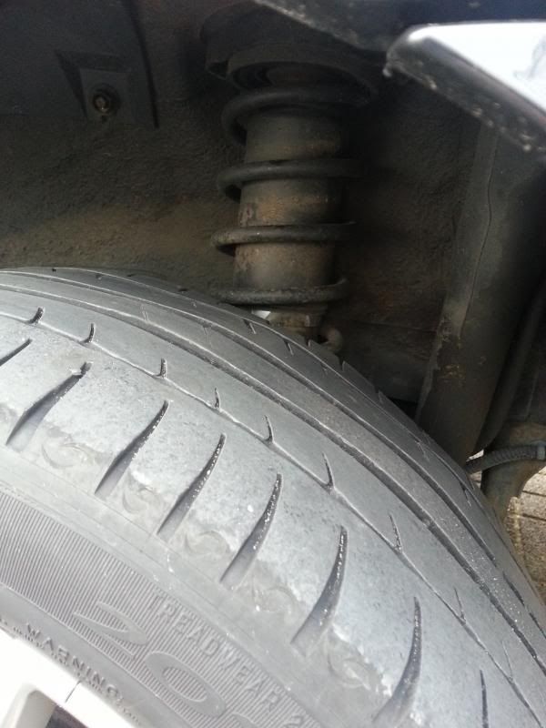

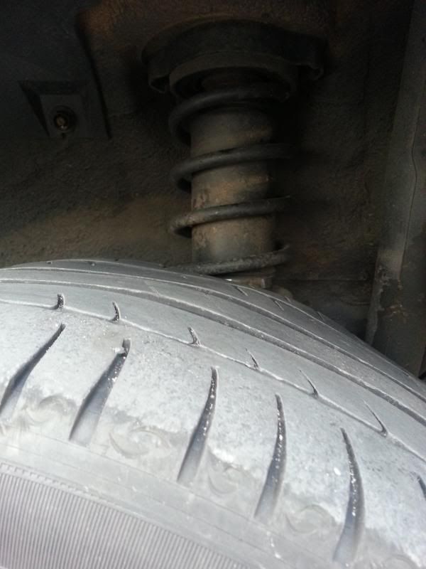

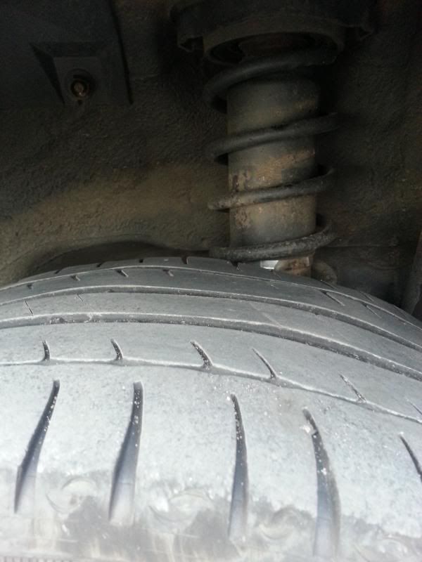

-Bij de Volvo dealer banden laten plaatsen. Bij een schadehersteller (primair) laten plaatsen. Bij diverse bandenboeren laten plaatsen. Alle geen baat.
-Banden gebruikt; Michelin Premacy en momenteel Dunlop Fast Response Sport. Maat zoals opgegeven; 205-50-16
-De fotos;
Ziet er niet goed uit. Zo na een kleine 7500 - 10.000 km begint de band deze vorm aan te nemen. Dit is nog de Michelin welke reeds is vervangen voor de Dunlop. Maar nog steeds dezelfde ellende.
Wat ik al zeg; ik weet het niet meer. Uitlijnen, spoorstangen, schokdemper etc. Alles is vervangen (bij Volvo).

Dat zijn serieuze vlakken op de band zeg.

Zo dan, Die banden lijken wel vierkant!
Zijn je schokdempers nog wel OK? Ik heb ook dunlops, die cuppen wel een beetje, maar zeker niet wat ik hier zie.
Ik zou eens kijken of je ophanging en sporing nog wel OK zijn

Ongelooflijk! Dit heb ik nog nooit gezien!
Als het je schokdemper is zou het niet alleen aan de binnenzijde zijn.......
Als het uitlijning is is het gelijkmatig.
Aan de band ligt het zeker niet, die Primacy's zijn prima.
Ik heb hier geen verklaring voor, sorry....
Wie het weet mag het zeggen, ik ben erg benieuwd!
