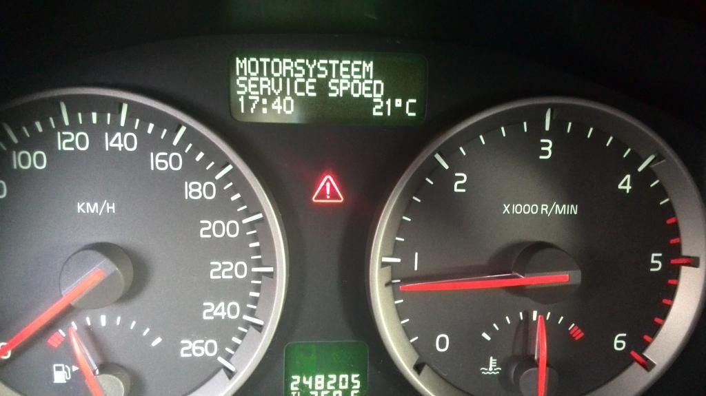

Na vele foutmeldingen en de daarop volgende reparaties is voor mij het punt gekomen om de Volvo op te ruimen.
Zaterdag kwam de Volvo voor de zoveelste keer uit Venlo voor een reparatie aan het hitteschild van de turbo.
Omdat ik altijd gevonden heb dat de auto een beetje rauw klonk tijdens het rijden was ik al die tijd bang dat er meer aan de hand was.
Onderdelen die onderhand vervangen zijn:
Roetfilter
Egr
Alle 4 de Gloeibougies.
Eoa slang voor turbo. (heeft 2 weken geduurd voordat ze daar achter waren)
Hitteschild rammelde... eerste reparatie hadden ze het niet goed gedaan , toen weer auto week kwijt en nu vooralsnog geen rameltjes meer...
Maar nu...na het tanken gelijk de melding:Afbeelding
Wordt er helemaal gek van...ik heb welliswaar nog 5 maanden Bovag garantie en de verkopende partij verleend alle medewerking...maar hier wordt ik helemaal treurig van juist omdat dit ondanks de veeeeele foutmeldingen een dijk van een auto is.
Heb al een beetje zitten kijken wat dit nu allemaal weer betekent...kan geloof ik van alles zijn.
Of is toch mijn turbo naar de kl.....te?
Geld moet rollen....en het liefst op 4 wielen......:-)

...Maar nu...na het tanken gelijk de melding:
Dan heb je er zeker niet zo heel veel ingegooid, gezien de brandstofmeter?
Kan iets heel simpels zijn van koppelingpedaalsensor, tot aan de turbo aan toe, en alles zit ertussen.
Maar Murphy moet je wel hebben, hoor. Kan me voorstellen dat je er een beetje moedeloos van wordt.
Laat hem in ieder geval goed uitlezen, maar zou direct teruggaan naar de verkopende partij.
Vraag een leenauto zolang, en laten ze hem eens goed bekijken.

Had het verkeerd begrepen...het was direct na het starten en niet na het tanken volgens mijn vrouw.
Zaterdag komen ze hem wederom halen...ik krijg dan voor de derde keer een leenauto...eerst had ik een Peugeot 207....laatste keer een Ford Fiesta.....rie-raa rollade wat ik nu weer krijg..
Ach...verkopende partij verleend alle medewerking.
Ik denk dat zij hier nog meer mee in hun maag zitten dan ik..

Vanmiddag maar even laten uitlezen bij de Volvo dealert..
Storingsmelding op additief roetfilter. Niveau te laag.
Additief is 2 maanden geleden samen met de afleveringsbeurt bijgevult..toen is ook het roetfilter en egr vernieuwd.
Additief moet toch 60.000 km meegaan??
Volgens de dealer kan het ook een klepje zijn?
Ik weet niet welk klepje dat is maar zijn dit geen zaken die ook bij de afleveringsbeurt vervangen had moeten worden?

lint schreef: Ik denk dat het verstandig is om afscheid te nemen van deze auto, geeft anders alleen maar ergernis en hoofdpijn.
En op dat punt ben ik nu gekomen...de verkopende partij trouwens ook.
Aangezien ik nog zeker 4 maanden Bovag heb kan ik even afwachten..maar volgens verkopende partij wordt deze wagen een gebed zonder eind.
Ik had verkopende partij net aan de lijn en verteld wat de bevindingen waren van de Volvo dealer hier waar ik hem vanmiddag heb laten uitlezen. ( Auto komt uit Venlo )
Morgen komt hij hierop terug...
Storingmelding was adm-0005.
