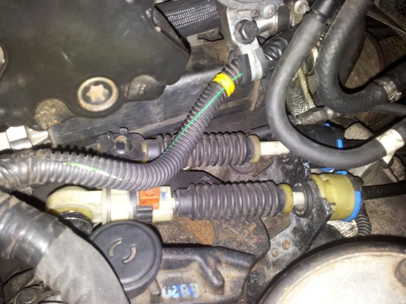

De auto heeft 260.000 gelopen. Hij heeft alleen als de motor koud is dat hij stroef in zijn 2 gaat. bakolie heb ik net vervangen voor de voorgeschreven olie. Als ik tijdens het schakelen de pook wat extra naar links blijf trekken dan lijkt het wat soepeler te gaan. als de motor warm is dan schakelt hij prima.

Op de bak, onder de accu zie je de kabels op de foto zitten.
De onderste kabel op de foto moet je ontgrendelen. Het zwarte clipje naar links duwen en vervolgens het rode clipje omhoog.
Nu is de de vergrendeling er af.
Dit moet je doen met de pook in de 3e versnelling.
Een beetje wiebelen met de pook en dan weer vast zetten.
