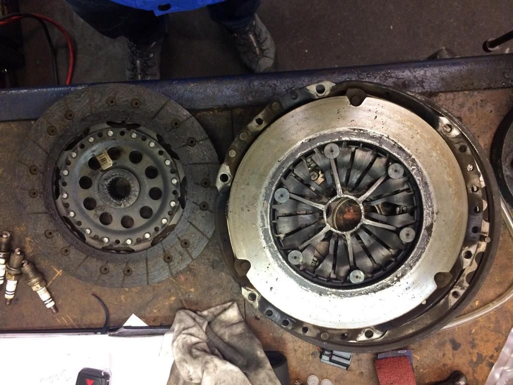

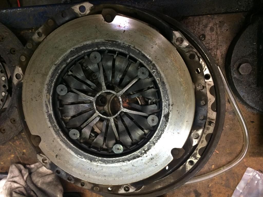

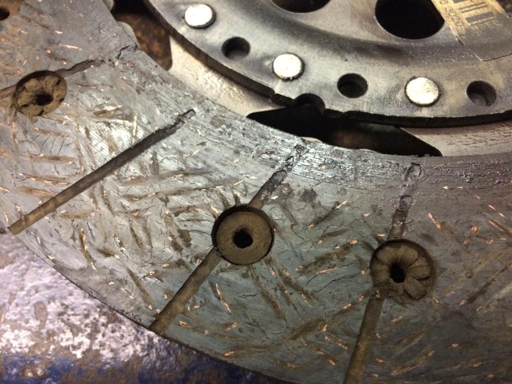

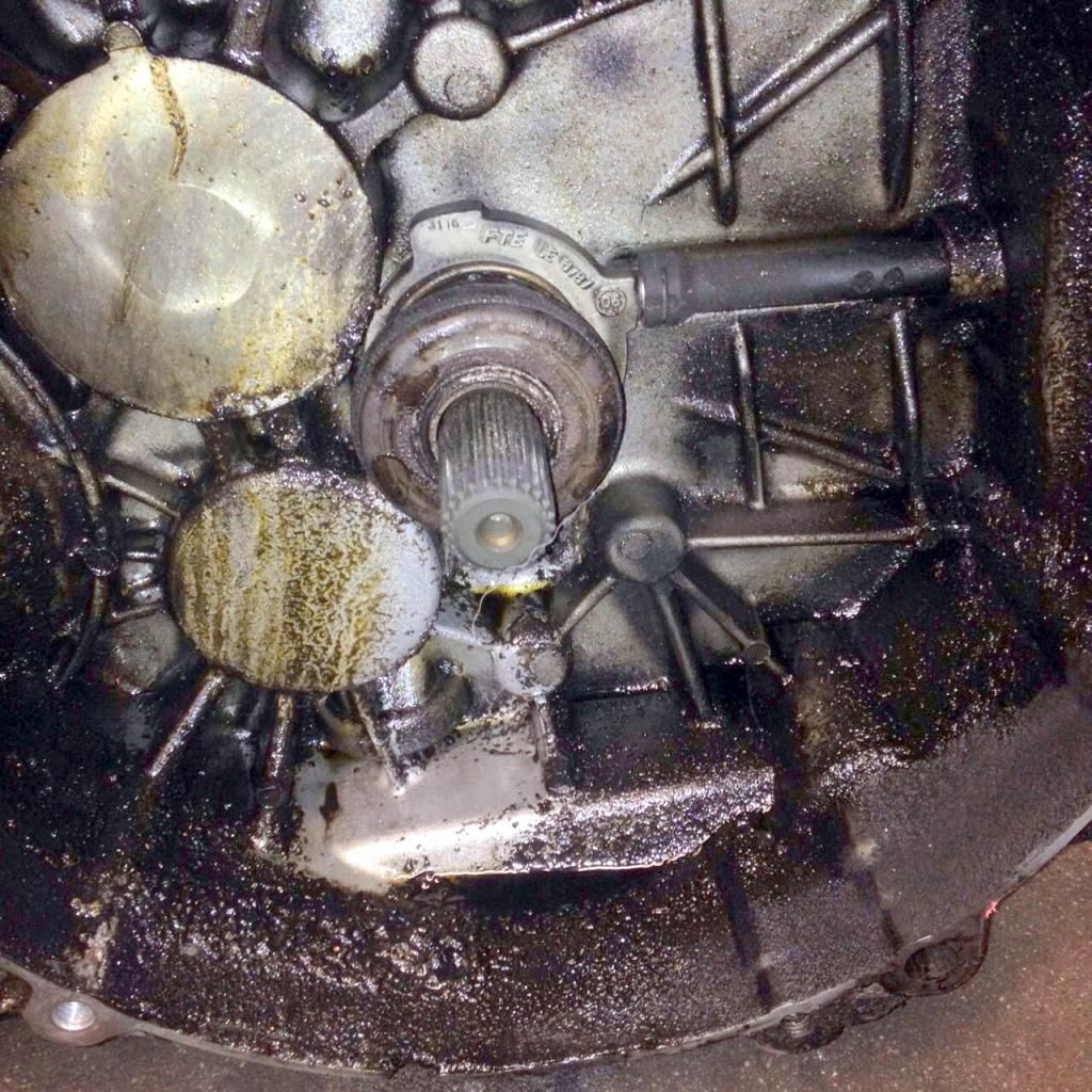

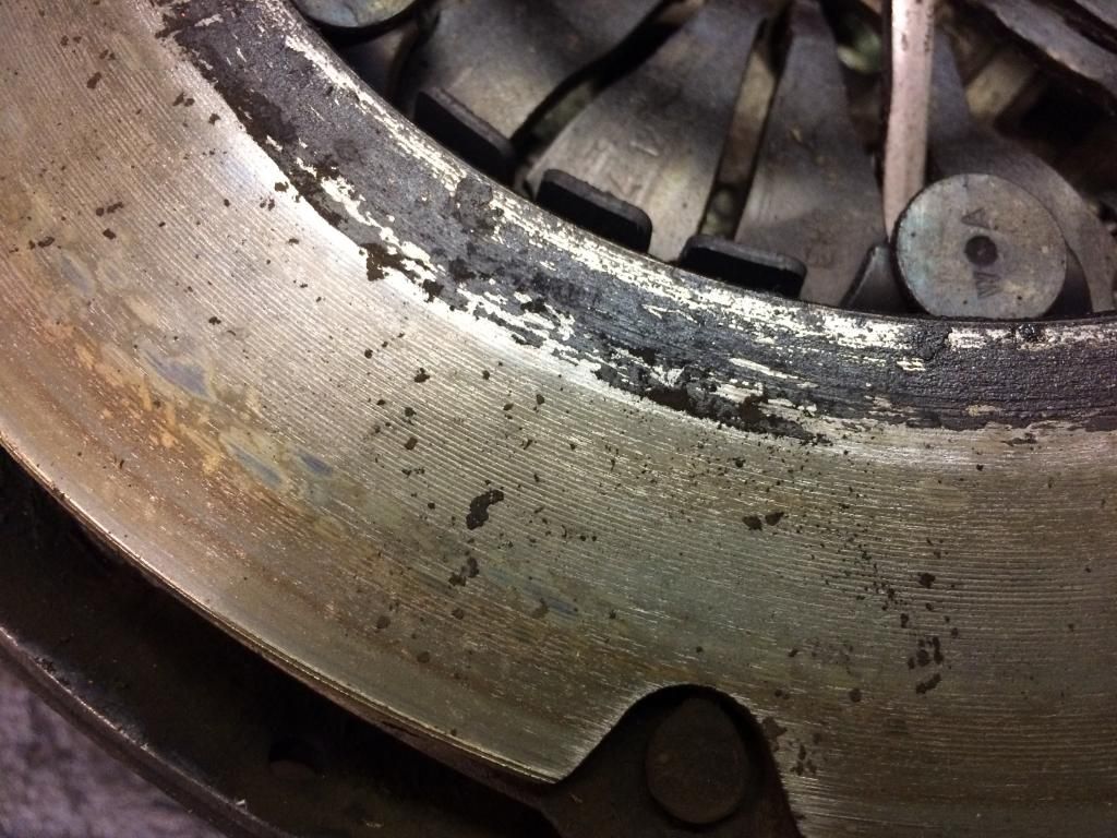

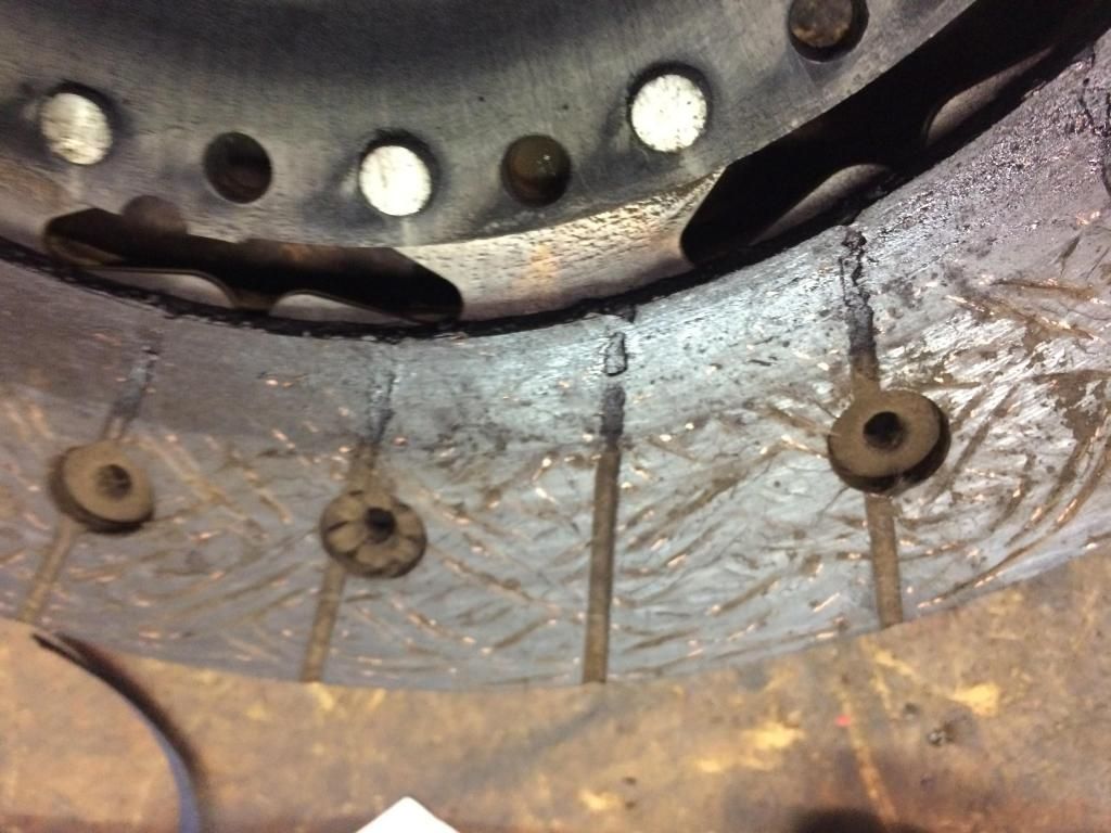

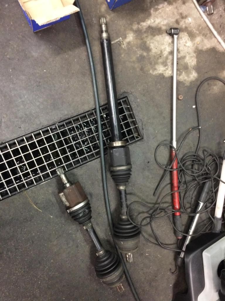

Om dit topic deels af te sluiten wat foto’s van wat onderdelen. Je ziet aan de foto's dat er al veel olie op de onderdelen zat en deels aan het verbranden was. Ook de koppelingsplaten waren richting versleten en ook de vliegwiel was reeds versleten. Op het DMF zat veel ruimte. Dit gaf soms een metalen kloenk bij schakelen. ..
Nu nog de trilling oplossen bij optrekken en gas los. Naar alle waarschijnlijkheid een hoogte slag in de banden,…
En toch ook maar even wat jongere aandrijfassen laten plaatsen in de hoop dat de trilling weg was,... Jammer jo. Wel 135k km nieuwere onder gekomen.
