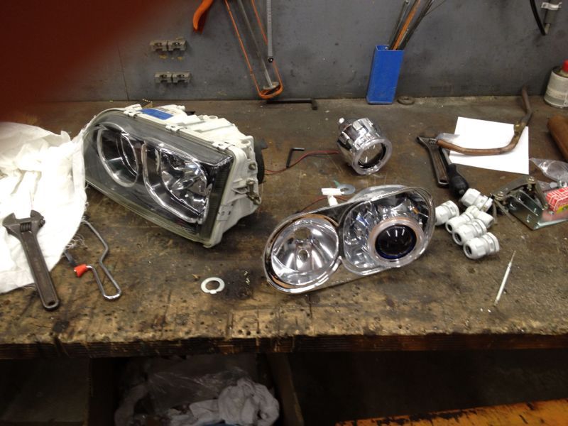

start van een sleutelmiddag

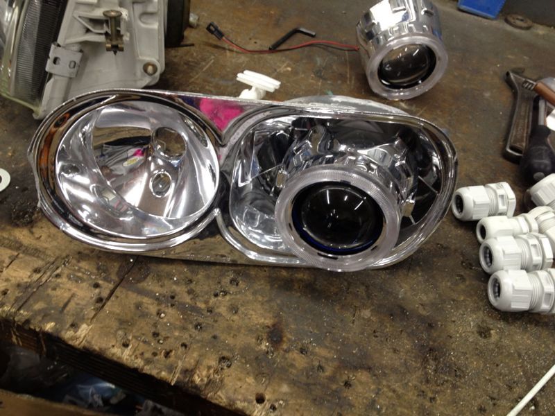

Lamp eruit en op de werkbank

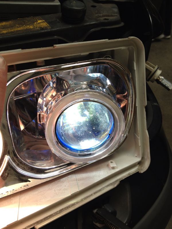

lenslamp in de reflector doen
testen.....

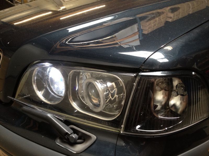

en afmonteren
en afstellen op de halogeenlamp

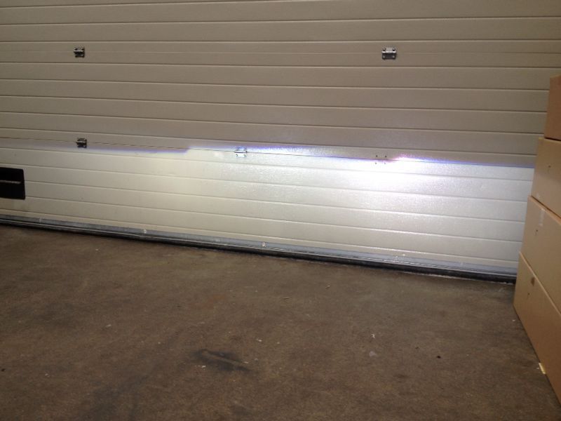

lichtbeeld moet nog even goed horizontaal gezet worden,komt goed (H)

Wat een vlak lichtbeeld, is dat wel goed? Ik heb alleen ervaring met halogeen projectorlampen, maar daar loopt de lijn horizontaal en net rechts na het midden gaat hij echt schuin omhoog.

dit is dus echt ok en apk proof

Mijn projectorlampen gaan inderdaad ook rechts schuin omhoog. Volgens mij hoort dat ook.

Tja, ik ben door de APK met dezelfde projectoren als cor

Dan komt het vast goed. Het is iig niet vervelend voor een tegenligger zoals het nu is. En mocht je een keer naar Engeland op vakantie gaan, dan hoef je ook niets af te plakken :-) . Het ziet er wel mooi uit.
