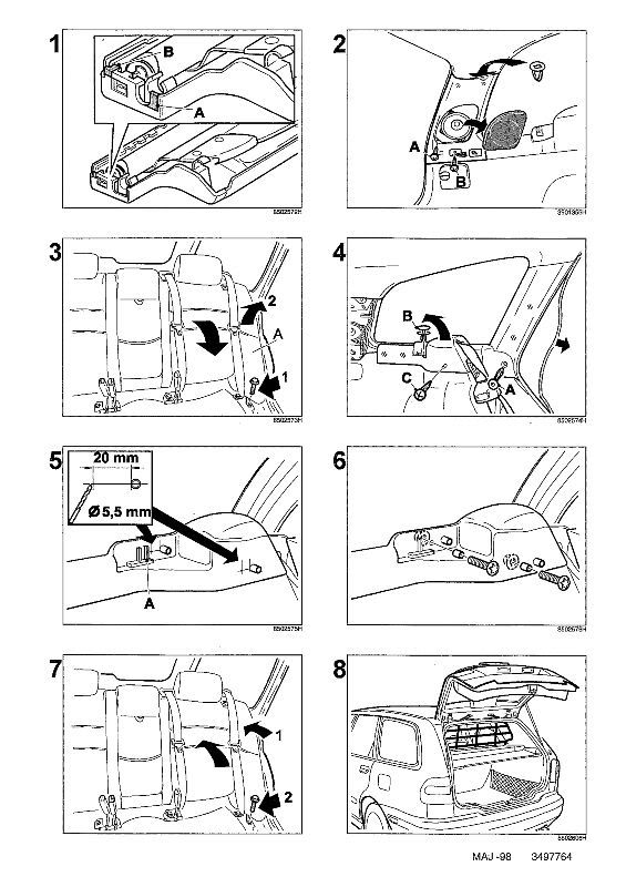

Hoe zet je deze vast als er een bagagerek achter de achterbank zit?

er is bij de dealer een speciaal setje voor, om de rolhoes naar achteren te plaatsen, zodat het rek er bij past.

Heb niet eens meer in m'n topic gekeken :sleep: . Bedankt voor de scan. Flans binnenkort wel eens wat in elkaar want nu dondert die rolhoes telkens naar beneden.
