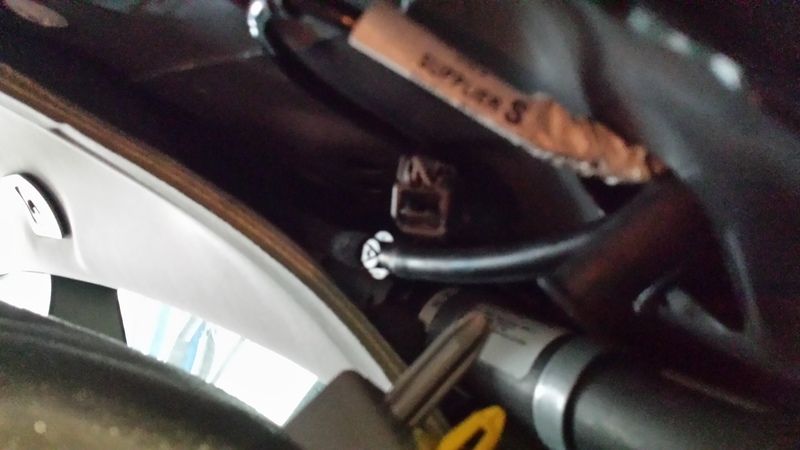

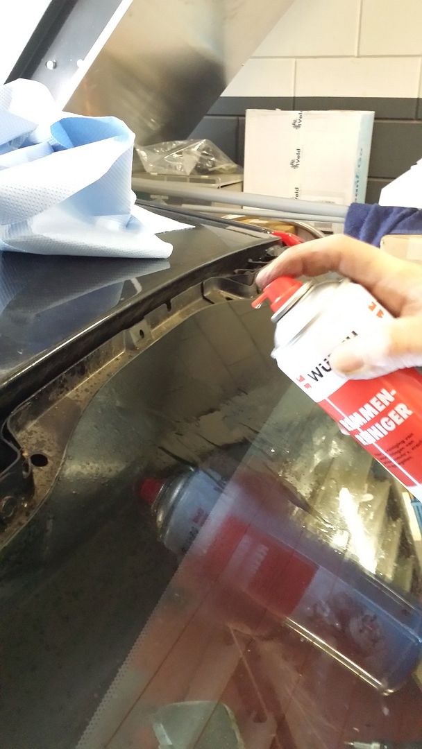

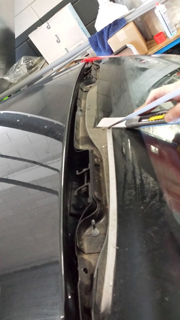

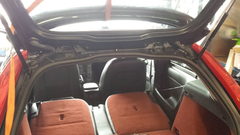

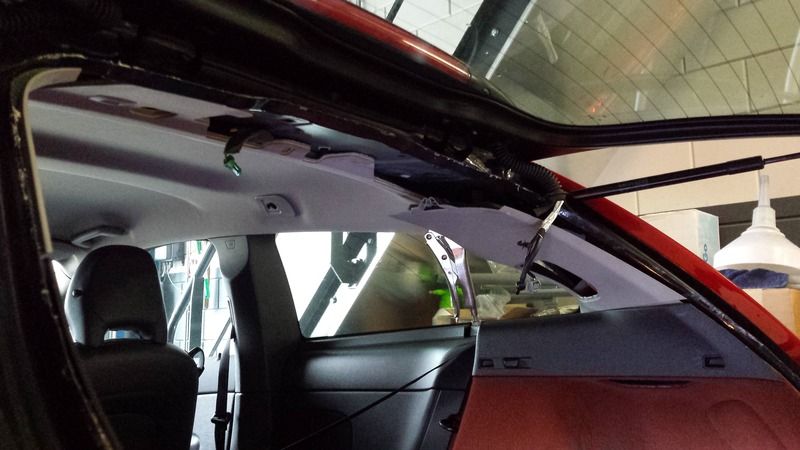

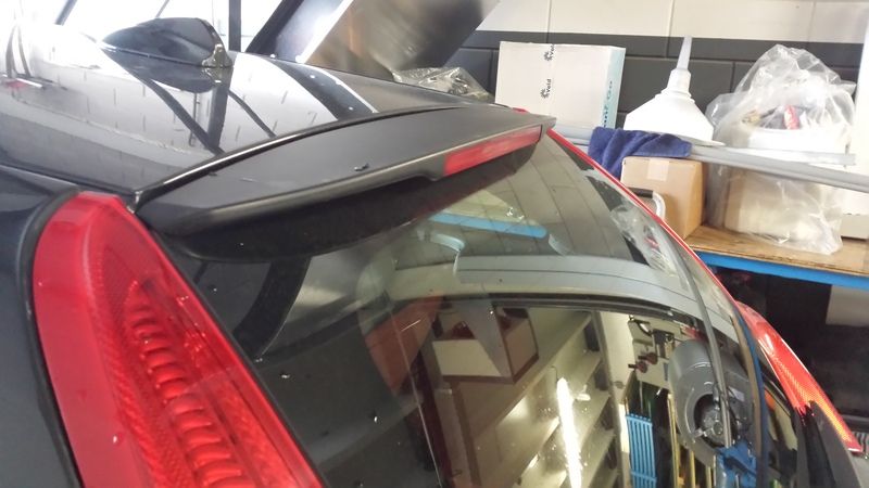

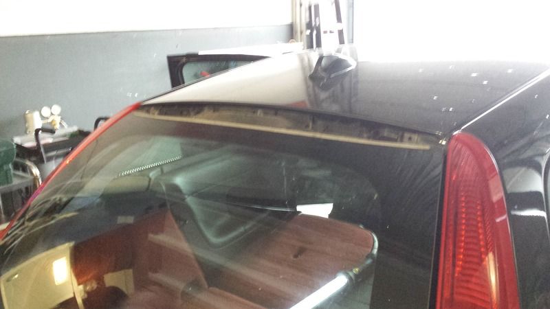

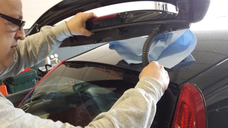

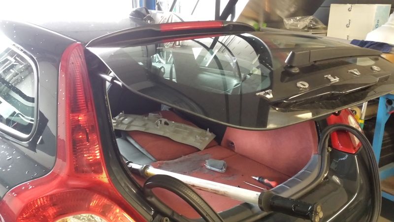

Xanthine nogmaals thanks voor de how to... Hier paar fotootjes :)
Before
During
Schoonvader in actie :)
Remlicht en slangetje voor de ruitensproeier (ook belangrijk)
Alles weer vast
Gekit en wachten op het drogen
