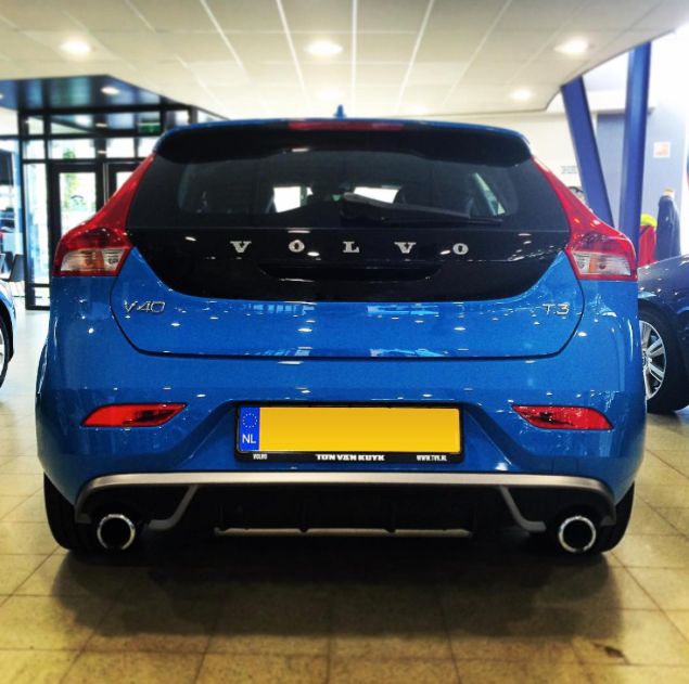

Beste forumleden, mijn naam is Lars, 25 jaren jong en ik heb eergisteren mijn eerste Volvo aangeschaft: een MY15 Volvo V40 T3 R-Design in de enige juiste kleur; Rebel Blue!
Voorzien van de volgende opties:
- R-Design
- Business Pack Pro (navi Sensus connect, etc.)
- Winter Line (verwarmbare voorruit, adaptieve xenon, stoelverwarming)
- 18" Ixion II velgen met Michelin Pilot Sport 3 banden
- Polestar Rica chiptuning -> 200 PK / 304 NM
Ik heb nog maar één fotootje van de achterzijde, meer foto's volgen spoedig 8-)

Mooie auto met idd de juiste kleur.
