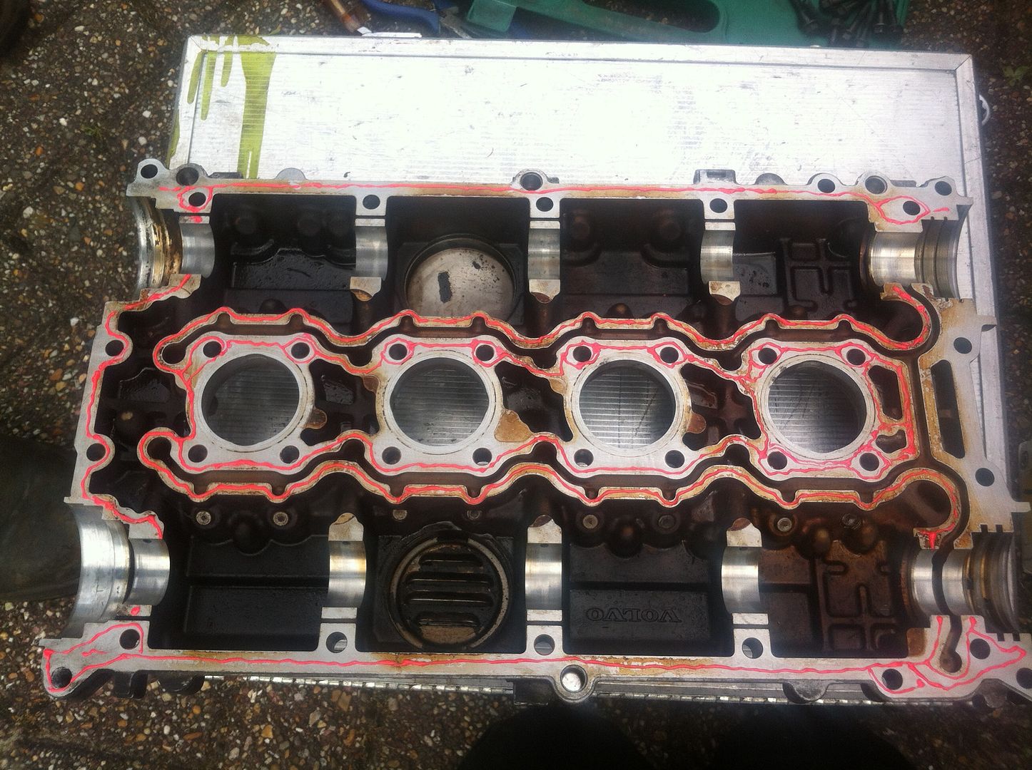

Kan het voor 150 euro voor je fixen.
Enige wat je voor eigen rekening moet nemen is een nieuwe distributieriem en vloeibare pakking.
Zo spannend is het niet.
Onder de kleppendeksel zitten je nokkenassen, en worden op zijn plek gehouden door de kleppendeksel.
Ps er zit te veel werk in om van turbo naar non turbo om te bouwen. (En andersom)
Uitlaat is anders
Versnellingsbak is anders
Ecu (computer) is anders.
Radiator is anders (turbo heeft een intercooler)
Etc etc.
Kleppendeksel fixen is sneller en makkelijker dan overzetten.
