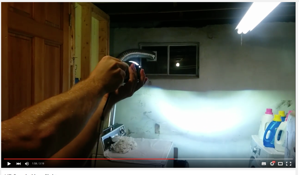

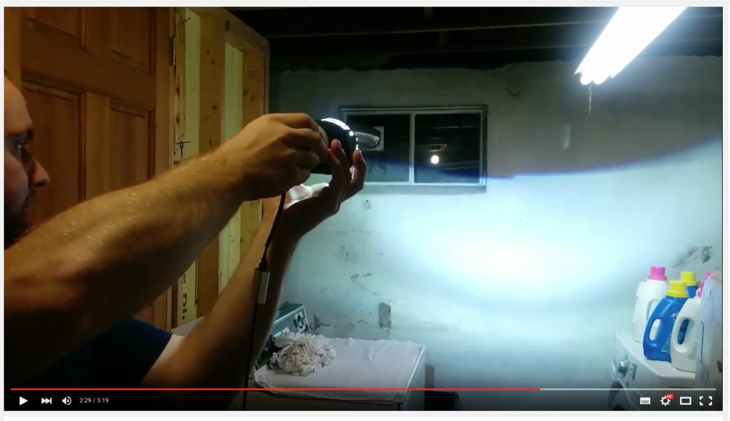

Kijk eens naar deze link :
Hij gebruikt zo een koplamp die ik in mijn v50 ook heb , en zie nagenoeg geen verstrooing van de lichtbundel...
Ik zie een mooie strakke rechte lijn (wat op het asfalt komt)
Ziet er zo wel goed uit moet ik zeggen of zijn jullie dat niet mer mij eens?
Waarschijnlijk zal men wel even de koplamp moeten verstelklen na montage , maar dat moet men met after market xenon ook

Dat lichtbeeld in het filmpje loopt ook niet mooi recht, maar naar de bermen toe omhoog. Erg krom in ieder geval.

Het zijn dezelfde projectoren, ja ander merk maar zelfde techniek.
Wat je in het filmpje ziet is dat het lichtbeeld met de led lamp zo krom wordt, terwijl het recht hoort te zijn.
Dus er zit iets niet goed, en het is niet de projector
Ik wil ook graag led's hoor, maar gewoon goed of niet. En deze H7 led's zijn gewoon niet goed.
Kijk maar eens naar echte led dimlicht, die techniek is heel anders dan een losse lamp in een reflector.

Als je goed oplet zie je dat ie in begin de bundel nagenoeg "recht" heeft aan bovenzijde
dan zit ie te rommelen en krijgt ie een "kromme" lichtbundel aan bovenzijde
Ik ben het met jou eens dat je het goed moet doen en anders niet.
Ik vermoedt dat foto 1 juist is.
Maar laten we eerlijk wezen , zo strak als orgineel led zal je het never nooit krijgen.
Kijk maar naar after market xenon , krijg je ook nooit exact.
Maar in vergelijking met after markt xenon is het strooi licht met led van foto 1 en zelfs van foto 2 veel minder....
Tenminste zo zie ik het , en dat zeg ik niet omdat ik zo graag led wil..
