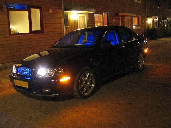

Ik heb nog een paar foto's van mijn verlichting gemaakt.
Heb vandaag ook alle verlichting aan de voorkant vervangen door BlueVision van Philips. Geeft een stuk meer licht! (zoals gelebanaan al zei)
Alleen de mistlampen heb ik nog niet vervangen. Want dan moet eerst die bodembescherming er af...

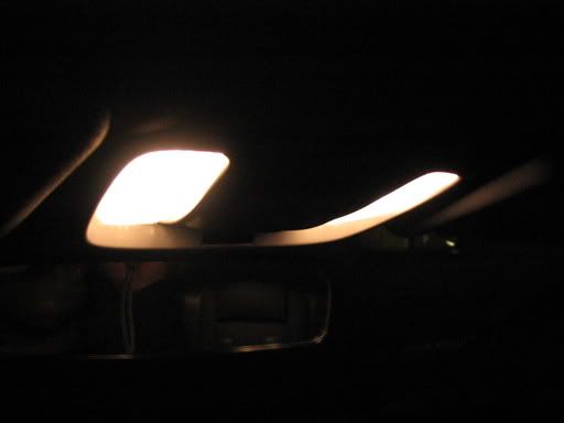

De originele "witte" verlichting doet het ook nog gewoon.

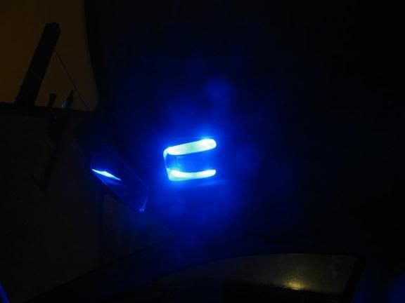

Dit is dan de blauwe verlichting.

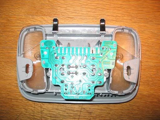

Dit heb ik zo gedaan:

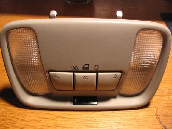

Heb de binnenverlichting uit de hemel gehaald.
Plexiglas plaatjes op maat gemaakt.
Gaten in de plaatjes geboord, let goed op dat je ze niet te groot boord.
LED's, weerstanden en draden solderen.
Zorg dat de draden lang genoeg zijn.
LED's in de plaatjes drukken en vastlijmen.
De plaatjes met LED's op de binnenverlichting gelijmd.
En dan kunt u de draden aansluiten op een schakelaar.

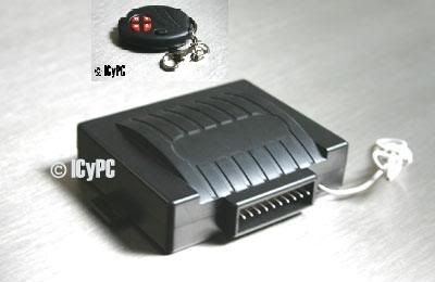

Ik zelf heb gekozen voor een schakelaar met afstandsbediening.
Hier kon ik 4 accesoires op aansluiten, bijvoorbeeld: Neonbuis, strobo's, binnenverlichting enz. Zo heb je geen schakelaars meer in je interieur.

Meestal hou ik er niet zo van, van al dat kermisverlichting. zeker niet op een golf , kadett ofzo wat je vaak ziet.
Nu zie ik het op een Volvo en denk ik: Toch wel vet...
Die binnenverlichting zou ik zelf niet gedaan hebben maar die in de grill ziet er toch zekers vet uit... :D
