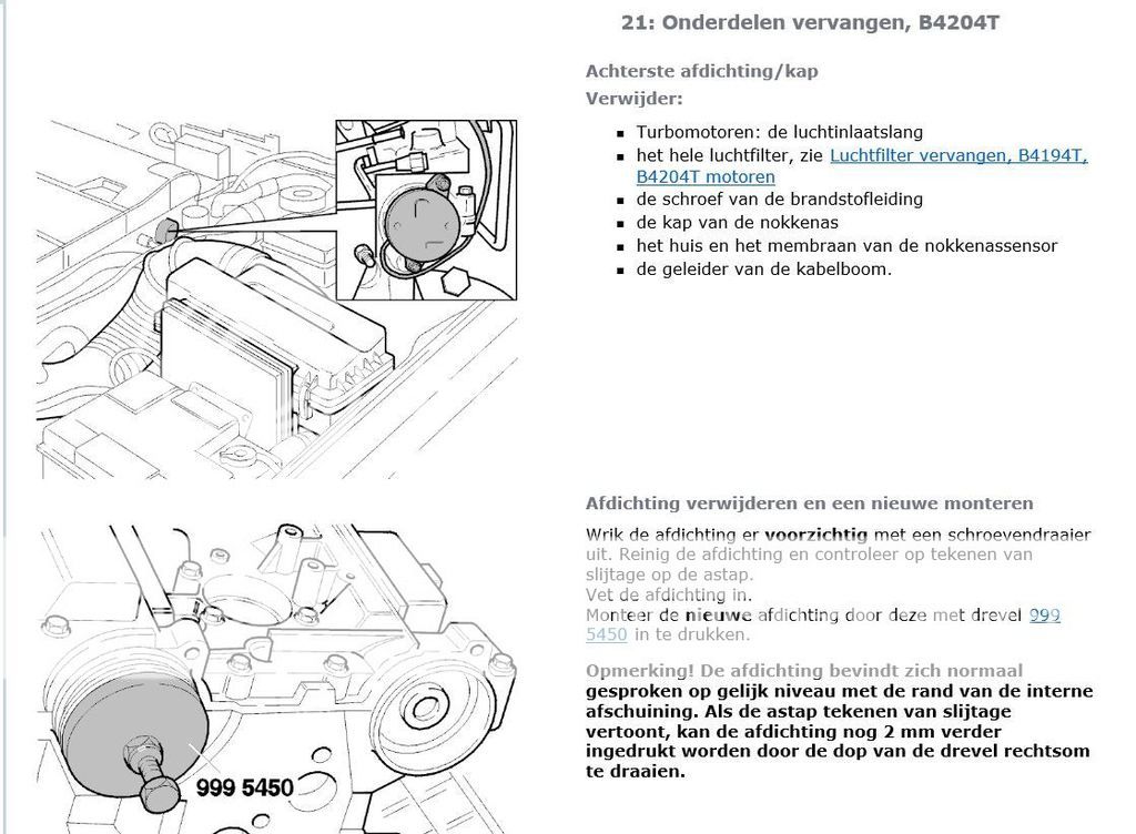

Goeiedag,
Kunnen julie mij precies vertellen waar de nokkenas positie sensor van mij Volvo S40 T4 uit 1999 zich bevindt? Het liefst wel met foto's, dat vind ik het makkelijkst.
Deze wil ik graag vervangen, omdat ik de foutcode: ECM-314 Camshaft Positie Sensor signal - signal missing heb. Merk niks kwa vermogens verlies of raar lopen van de auto in principe, maar vind het lampje van de emissie die brandt maar niks. Loopt alleen wel als ik eventjes stil sta onrustig stationair, maar dat schijnt normaal te zijn bij oudere auto's? Zakt in toeren en stijgt dan weer naar het normale stationair toerental af en toe.

Kan je hier wat mee?

Ja super! Bedankt voor de foto. Zal hem dit weekend vervangen.
