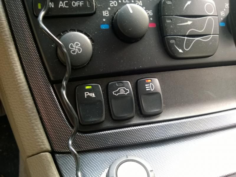

Dit is de handleiding voor de S60 en V70, ik gok dat het voor jouw XC precies zo werkt.
Zelf heb ik mijn kabelboom + toebehoren uit Duitsland gehaald, bedrijf doet het niet meer maar een beetje rondneuzen kan je serieus geld schelen.
Mijn setje koste 80 euro, precies dezelfde set als in Nederland bij de dealer 220 euro kost.
Aansluiten is met de handleiding erbij echt een makkie en het werkt direct
Die schakelaar kan je op iedere willekeurige vrije plek drukken van het rijtje, de auto herkend de schakelaar en weet dus precies wat er aan moet worden gestuurd als je deze indrukt.
Misschien al bekend, maar de verstralers doen het alleen als het grootlicht in is geschakeld. (ook een apk eis)

En hier mijn topic met de verstraler foto's
Ik heb de set wel bij de dealer gekocht voor 200 euro, toen wist ik niet dat het ook voor nog geen 100 kon via internet...
Ook bij mij geen software geladen, werkte direct. En geen gezoek naar een opening in het schutbord, dit is allemaal al voorbereid en gaat via canbus.
Houd er even rekening mee dat voor de apk je max 4 keer groot licht mag hebben. Die van Ferdi worden goedgekeurd, de mijne niet omdat ik nu 8 keer groot licht heb.

Dat klinkt goed! Dus nu op zoek naar een duitse website waar ik het kabeltje kan vinden. Dank vast voor de installatie instructie, dat lijkt me geen probleem voor mijn XC70. Artikelnr inmiddels gevonden: 30772053. Mocht iemand een tip hebben voor een voordelige en betrouwbare webshop voor het artikel.
- Berichten: 28707
Met een beetje slim winkelen kan je het nodige geld besparen ten opzichte van de dealer
- Berichten: 28707
Hier kost het setje 93 euro
