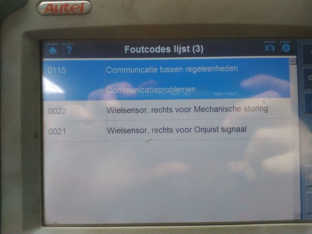

Vandaag de auto uitgelezen bij een kennis/garagist
Deze onderstaande foutmelding kwam van de ABS
Ik heb de rechter en linker sensor dan gereinigd. Fout gereset maar daarna kwam ze toch vrij snel terug.
Nieuwe sensor is besteld en deze ga ik morgen vervangen.
Iemand deze foutmelding bekend?

Zonde van je geld die nieuwe sensor denk ik, dit probleem is meestal de abs controller waarbij een soldering los zit..

Vandaag de nieuwe sensor gestoken en alles nog eens uitgelezen. alle fouten gewist.
Test rit van een paar km en geen foutmelding meer. terug naar garage om te betalen en terug naar huis. nog altijd geen foutmelding.
Hout vast houden en durf er niet op roepen maar hopelijk blijft ze ook weg.
