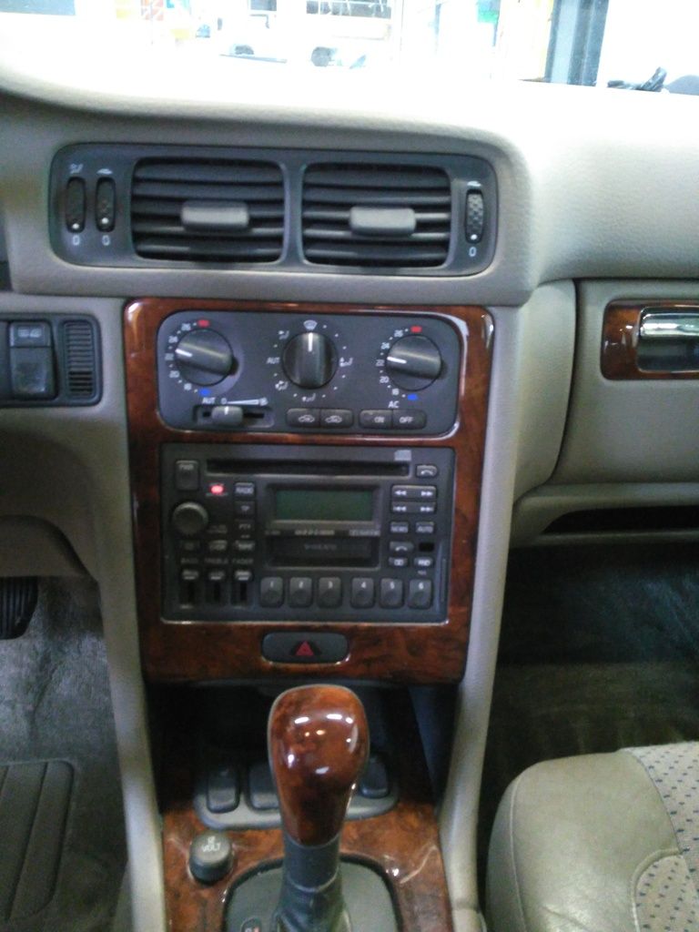

Volgende week hoop ik de eigenaar te zijn van een S70.
Met de garage wil ik graag regelen dat de radio vervangen wordt. De SC bewaar ik. Ik hecht aan origineel maar de radio wil ik updaten omdat ik voor het werk handsfree wil kunnen bellen. Ook ga ik DAB+ de laatste jaren steeds meer waarderen. Enfin, voor de update heb ik een paar vraagjes aan jullie.
Volgens mij zit er nu een SC-816 in . Zie foto.
Vragen:
1 Formaat
Voor de S70 classic tot zo rond de 2000 zie ik geen inbouwpanelen. Klopt het dat het formaat 2xDIN is? M.a.w. is met een 2xDIN radio de SC-816 eenvoudig te vervangen(of wellicht met een universeel paneeltje) ?

Radio type klopt trouwens niet. Moet zijn: sc805 en NIET sc 816. Als ik foto's van beide radio's zie dan zie ik trouwens geen enkel verschil...

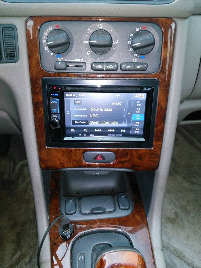

Gelukt :D
Antwoord op mijn vragen:
1 Formaat:
Dubbel DIN past perfect. Zie foto. Alleen 2 kleine ribbeltjes in de opening weghalen.
Voor de bekabeling een Volvo-ISO adapter aangesloten.
2 Antenne Dab+:
Radio aangesloten via een splitter op bestaande uitschuifbare spriet. DAB+ werkt prima op de oude spriet antenne. Gelukkig geen raam- of speciale DAB antenne nodig.
3 Speakers:
Bekabeling voor de speakers (16,5cm) is bij de hoedenplank standaard aanwezig. Wel speciaal opzetstuk nodig en kabel adaptertjes.
