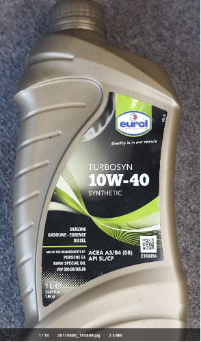

Heb zelf ook een 10 klepper met zo'n 315.000 erop staan. Ik gebruik zelf altijd 10W40 van Eurol.

Ik gebruik zelf ook de olie van Eurol en dat bevalt mij ook goed, al verschillende jaren gebruik ik het voor onze Bmw 530 touring, en als de volvo eraan toe is gaat hier ook Eurol in.
