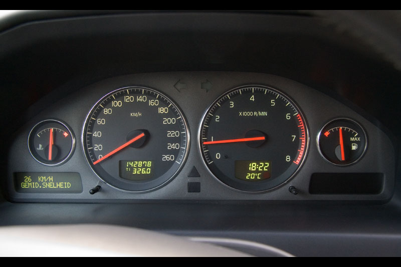

Zie hier voor een korte handleiding en wat foto's.buddo schreef:Komt volgende week denk ik. Vandaag de ringen geplaatst, klusje van niets. Van de 5 belangrijkste handelingen foto'tje gemaakt, maar camera nu uitgeleend en dus niet bij de hand. Vanavond eens zien hoe het er uit ziet bij nacht.AlexV70 schreef:Maak je er een mooi (NL) verhaal met foto's van?

Zijn dat rottige fotos? Want ik zie ze bijna niet zitten... Steken die minder uit en glimmen minder als de S/V40 ringetjes?
De ringen die aan het begin van dit topic staan zien er volgens mij beter uit?

Tja, het lijkt alsof ze minder zijn, maar kan me niet voorstellen dat er meerdere soorten/setjes bestaan. Het kan ook een slechte foto zijn. Misschien de verkoper eens vragen?arnoudh schreef:Zijn dat rottige fotos? Want ik zie ze bijna niet zitten... Steken die minder uit en glimmen minder als de S/V40 ringetjes?

Ik heb ook net mijn nieuwe S60 tellerringen ingebouwd (via didi-tuning op eBay), en het was in verhouding met mijn V40 een eitje...
Inderdaad gewoon het stuur naar beneden en naar voren, dan de rand rond het instrumentenpaneel naar voren trekken (de kap over het bovenste deel van het stuur kwam dan al mee) en vier schroeven losdraaien en plop, daar was ie al.
Ik heb ze niet hoeven lijmen, gewoon net als in mijn V40 met een plastic staafje (bijvoorbeeld een oude balpen) om de plaat heen vouwen, dat ging prima, en nu zitten ze zonder lijm netjes vast. En ook verwijderbaar mocht ik het echt willen...
Ik denk dat ik alles bij elkaar nog geen 15 minuten bezig ben geweest...

Hallo Forumleden , bedankt voor de Ebaytip , de ringen gekocht bij DiDi-tuning , perfect geregeld E25 en 5,50 p&p , gisteren gemonteerd met de vertaalde handleiding en de bijgeleverde Duitse , zonder lijm en accupool loshalen. Staat GEWELDIG .
