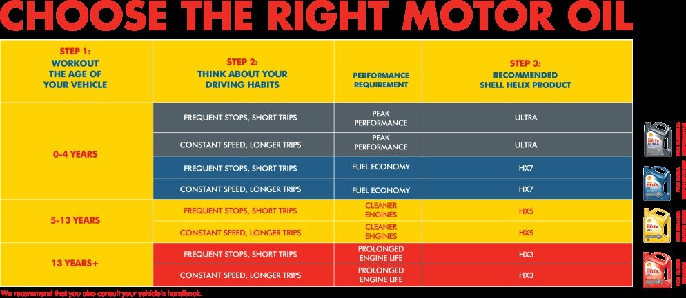

Ik heb de auto in onderhoud bij de dealer.
Toen ik de auto kocht gebruikte de dealer altijd Shell Helix 5w/40 synthetische olie.
4 jaar later zelfde dealer, nu gebruiken we Castrol 5w/40 omdat deze olie beter is voor nieuwere modellen.
Nu heb ik dus ook een tijdje de Castrol gebruikt, maar heb toch het idee dat deze voor onze oudjes niet geschikt zijn.
Ik heb dan nog een S60 uit 2001 op LPG en neig ik weer terug te gaan naar Shell, maar wat is dan toch beter voor onze oudjes?
Iets om hiermee rekening houden?
Auto ouder dan 10 jaar, dus geel fles aanbevolen?

Volgens mij zei de dealer in Alphen dat ze in alle auto's de ultra gooien. Dus die zal vast prima zijn voor de oudere types. Waarom die tabel dan wat anders adviseert weet ik niet.
En olie van willekeurig merk van 20 jaar geleden zal ook niet hetzelfde zijn als de hedendaagse. Alle milieu, etc eisen veranderen steeds, dus de oliën zullen ook worden aangepast.
